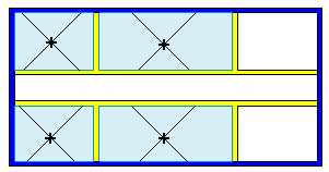

Por ejemplo, el plano de planta siguiente muestra habitaciones que se colocan utilizando los contornos de habitación definidos por los muros del modelo anfitrión (muros azules) y los muros del modelo vinculado (muros amarillos).
