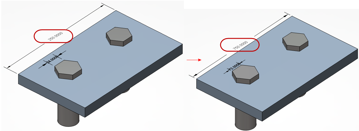

Desplazar
Utilice MODIFICAR
Desplazar para desplazar o girar los objetos.
Características destacadas del comando:
- La información de herramientas del cursor le guía a través del proceso.
- Con la opción Transformar establecida en Manipulador, use los manipuladores y los campos de entrada del cuadro de diálogo para definir los valores de Distancia y Ángulo.
- Con la opción Transformar establecida en De punto a punto, haga clic en el punto inicial y después en el punto final para definir el vector de desplazamiento.
- Definir punto de giro cambia la posición del manipulador. Haga clic en la marca de verificación de color verde para volver a la operación de desplazamiento.

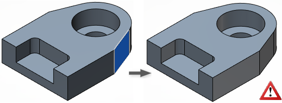

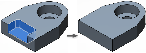

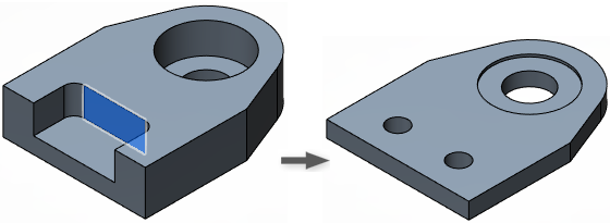

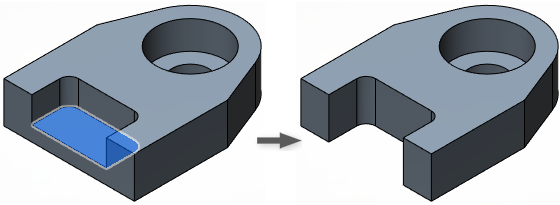

Suprimir
Utilice MODIFICAR
Suprimir para suprimir objetos del modelo.
- No convierte un sólido en una superficie cosida. Si suprime una cara de un sólido, las caras adyacentes se alargan o se modifican para reparar el modelo.
- Ejemplos:
La cara seleccionada es tangente a la cara radial. La cara radial se alarga hasta la cara plana.
Todas las caras de la cajera se suprimen. Las caras superior y final se alargan.
El modelo se corta y las caras laterales de la cajera se alargan.
El modelo se corta y la cara inferior de la cajera se alarga.
Ninguna de las caras adyacentes puede alargarse para reparar el modelo, de modo que se mostrará un mensaje de error.

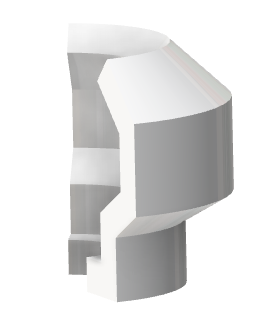

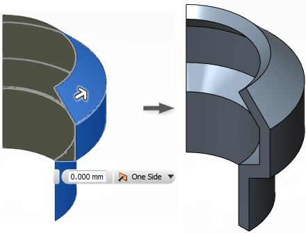

Engrosar
Utilice CREAR
Engrosar para añadir grosor a una superficie y crear un cuerpo sólido.
- Puede seleccionar varias caras para engrosarlas.
- Utilice Selección de cadena para seleccionar automáticamente las caras conectadas de forma tangencial.
- Seleccione la operación Booleana adecuada para sus necesidades de modelado.

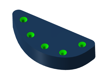

Patrón rectangular
Utilice CREAR
Patrón
Patrón rectangular para crear copias de objetos en una o dos direcciones.
- Con la opción Desactivar activada, cada ejemplar muestra una casilla de verificación. Haga clic en la marca de verificación de un ejemplar para desactivarlo.
- Use los manipuladores y los campos de entrada del cuadro de diálogo para establecer los valores de Distancia y Cantidad, según sea necesario.

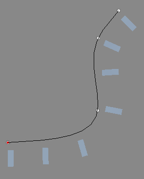

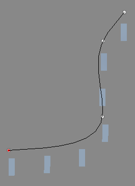

Crear un patrón a lo largo de una ruta
Utilice Crear
Patrón
Patrón sobre ruta para crear copias de objetos a lo largo de una ruta.
- Use los manipuladores y los campos de entrada del cuadro de diálogo para establecer los valores de Distancia, Cantidad y Punto inicial, según sea necesario.
- Con Tipo de distancia establecido en Extensión: el valor de Distancia representa la extensión completa del patrón con las incidencias espaciadas uniformemente.
- Con Tipo de distancia establecido en Espaciado: el valor de Distancia representa la distancia desde una incidencia a la siguiente.

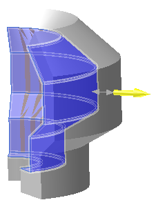

Desfase
Utilice CREAR
Desfase para crear una superficie o una superficie cosida en una distancia igual a partir de los originales.
- Seleccione el parámetro
Objetos para cortar
adecuado para sus necesidades de modelado.
