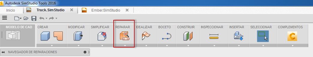

Todos los comandos que se muestran aquí se encuentran en el grupo REPARAR.
Nota: Puede
definir sus preferencias para controlar cómo
SimStudio detecta y repara los problemas al importar los modelos.
Mostrar el Navegador de reparaciones / Mostrar navegador predeterminado
Utilice REPARAR
Mostrar el Navegador de reparaciones para ver el Navegador de reparaciones.

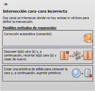

- Si sitúa el cursor sobre los subnodos de Posibles problemas, se muestra información de herramientas relacionada con los posibles problemas.
- Al hacer clic en un nodo del navegador en Posibles problemas, aparece un menú emergente en la zona inferior derecha de la ventana gráfica:
- Proporciona más información acerca de los problemas.
- Sugiere posibles métodos de reparación que puede usar: los comandos que se muestran corresponden a los comandos de barras de herramientas disponibles.
- El menú emergente desaparece después de 5 segundos a menos que haga clic en el alfiler o coloque el cursor sobre el cuadro de diálogo.

- En el Navegador de reparaciones se marcan los nodos con problemas. Expanda la carpeta Posibles problemas y las subcarpetas hasta que encuentre el nodo con el error.
- Haga clic en el nodo con el error para resaltar la geometría asociada en el lienzo. La guía de reparación aparece en la esquina inferior derecha de la ventana gráfica.
- Haga clic con el botón derecho en el nodo del cuerpo y seleccione Reparación automática. La función Reparación automática intenta corregir los errores en función de los valores de tolerancia.
- Si la Reparación automática no puede eliminar el error, utilice los comandos recomendados en la guía de reparación para llevar a cabo la limpieza manual.
