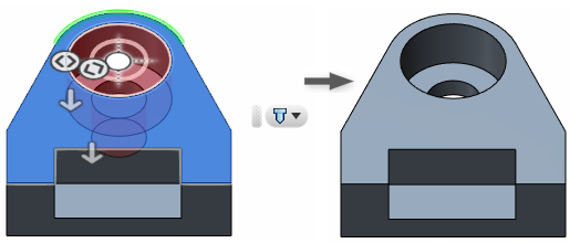

Agujero
Utilice CREAR
Agujero para crear una operación de extrusión rectangular en un plano de trabajo o una cara.
Características destacadas del comando:
- La información de herramientas del cursor le guía a través del proceso.
- Puede hacer clic en la geometría para forzar el centro del agujero a la ubicación adecuada.
- Use los manipuladores y los campos de entrada del cuadro de diálogo para definir las distintas cotas según el tipo de agujero.
- Para definir cotas, también puede hacer clic en las flechas desplegables del cuadro de diálogo y seleccionar cotas, Medir o Volver a anclar.
- Seleccione el parámetro
Objetos para cortar
adecuado para sus necesidades de modelado.
