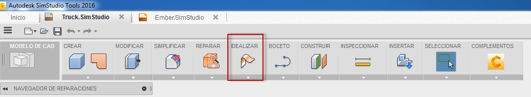

Todos los comandos que se muestran aquí se encuentran en el grupo IDEALIZE.
Vaciado de superficie media
Utilice IDEALIZE
