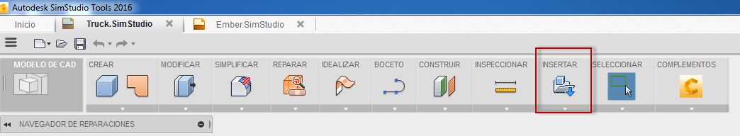

Todos los comandos que se muestran aquí se encuentran en el grupo INSERTAR.
Insertar componente
Use INSERTAR
