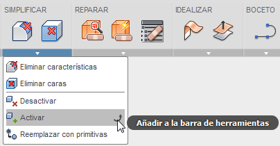

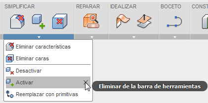

Pueden mostrar más comandos en la barra de herramientas estirando el ancho de la ventana de SimStudio. También puede añadir o eliminar los comandos que se muestran en la barra de herramientas, así como modificar la ubicación de los comandos en la barra de herramientas.
- Para añadir un comando, haga clic en la flecha desplegable del grupo, sitúe el cursor sobre el comando y seleccione Añadir a la barra de herramientas:
- Para eliminar un comando, seleccione Eliminar de la barra de herramientas:

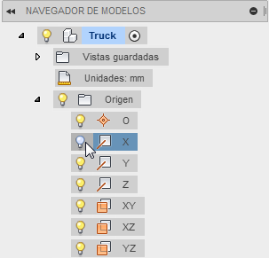

Puede seleccionar objetos y hacer que queden ocultos o visibles en el navegador de objetos. Expanda los nodos del navegador para mostrar los objetos y realice una o varias de las siguientes acciones:
- Para seleccionar un objeto, haga clic en el nodo apropiado. El objeto aparece resaltado en la ventana gráfica. Para seleccionar varios objetos, mantenga pulsadas las teclas Ctrl o Mayús y seleccione los objetos.
- Para cambiar la visibilidad de un objeto, haga clic en la bombilla en el nodo del navegador.
