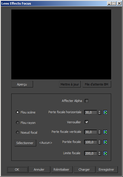

Interface
La boîte de dialogue Lens Effects Focus contient une fenêtre d'aperçu, ainsi qu'une zone située sous la fenêtre d'aperçu permettant de contrôler les paramètres de l'effet Focus.
[Groupe d'aperçu]
[fenêtre d'aperçu]
Permet d'avoir un aperçu rapide de l'effet Focus.
Aperçu
Affiche une scène générique dans laquelle vous pouvez rapidement définir un effet Focus. S'affiche en vert clair lorsque sélectionné.
File d'attente BM
Permet d'afficher un aperçu de la scène dans la file d'attente du banc de montage. Pour que la fonction File d'attente BM fonctionne, le bouton Aperçu doit être sélectionné.
[Groupe de contrôle Focus]
Les paramètres situés dans la partie gauche de ce groupe permettent de sélectionner une méthode d'application de flou à la scène. Les paramètres de la partie droite permettent de déterminer la quantité de flou appliquée à la scène.
  • Flou scèneApplique l'effet de flou à la scène entière, et non uniquement à une partie de celle-ci.
  • Flou rayonApplique l'effet de flou à la scène entière de manière radiale, en partant du centre de l'image. Cette option est utile pour accentuer les effets d'objectif grand angle ainsi que les effets dans lesquels les bords de l'image sont flous. Ce type d'effet Focus dépend des paramètres Portée focale et Limite focale.
  • Noeud focalPermet de sélectionner un objet spécifique de la scène comme point focal pour le flou. Les objets sélectionnés restent nets, tandis que les objets à l'extérieur de l'ensemble Limite focale sont flous.
    SélectionnerAffiche la boîte de dialogue Sélectionner l'objet focal, dans laquelle vous pouvez choisir un objet 3ds Max à utiliser comme objet focal. L'objet sélectionné peut être animé dans le temps, ce qui permet d'obtenir des effets Focus suivis animés. Vous pouvez également choisir la cible de la caméra comme objet focal, de telle sorte que sa profondeur dans la scène détermine la mise au point.
Affecter alpha
Lorsque cette option est activée, l'effet de flou est également appliqué au canal alpha de l'image lors d'un rendu au format 32 bits. Sélectionnez cette option pour composer l'image floue sur une autre.
Perte focale horizontale
Indique la quantité de flou appliqué à l'image dans le sens horizontal (axe X). La perte focale peut être comprise entre 0 et 100 %. Ce paramètre peut être animé.
Verrouiller
Verrouille ensemble les paramètres de perte horizontale et verticale. Lorsque la perte focale verticale est sélectionnée, elle est automatiquement mise à jour en fonction des changements de la perte horizontale.
Perte focale verticale
Indique la quantité de flou appliqué à l'image dans le sens vertical (axe Y). La perte focale peut être comprise entre 0 et 100 %. Ce paramètre peut être animé.
Portée focale
Indique à quelle distance du centre de l'image (flou radial) ou de la caméra (objet focal) commence l'effet de flou. Les valeurs élevées éloignent le rayon de l'effet de la caméra ou du centre de l'image. Ce paramètre peut être animé.
Limite focale
Indique la distance par rapport au centre de l'image (flou radial) ou à la caméra (objet focal) à laquelle l'effet de flou est à son intensité maximale. Si vous définissez une limite focale élevée et une échelle focale faible, la quantité de flou de la scène est graduellement augmentée, tandis que si vous choisissez une limite et une échelle focale similaires, vous obtenez un effet de flou rapide sur une courte distance. Ce paramètre peut être animé.
Remarque : N'attribuez pas la même valeur à Portée focale et à Limite focale. Si ces valeurs sont identiques, il se produit une transition abrupte entre flou et net, générant ainsi un effet visuel indésirable.
Avertissement : Si vous animez les paramètres Lens Effects, vous créez des pointeurs dans la scène actuelle. Ainsi, l'animation Lens Effects est perdue si vous enregistrez la file d'attente du banc de montage dans un fichier .VPX. Pour conserver l'animation, enregistrez les données Banc de montage, y compris l'animation Lens Effects dans un fichier .MAX.
Réinitialiser
Restaure les paramètres par défaut de l'option Lens Effects Flare.
Charger
Affiche une boîte de dialogue standard de sélection de fichiers de Windows qui vous permet de sélectionner les paramètres à charger.
Enregistrer
Affiche une boîte de dialogue standard Enregistrer sous de Windows dans laquelle vous pouvez indiquer un répertoire et un nom de fichier. Les paramètres Lens Effects Focus sont enregistrés dans des fichiers LZO.
