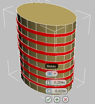

- Dans le panneau déroulant Editer polygones, cliquez sur le bouton
Paramètres à droite du bouton Biseau.
3ds Max affiche les commandes du chariot de l'outil Biseau.

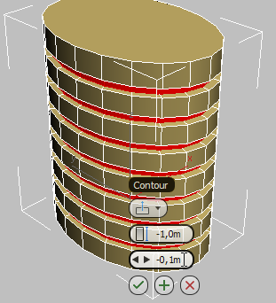

- Dans la liste déroulante du premier contrôle du chariot Biseau, choisissez Normale locale. Dans le deuxième contrôle, Hauteur, entrez –1,0 et dans le troisième contrôle, Contour, entrez –0,1 pour incliner très légèrement les arêtes du biseau. Cliquez sur
(OK).
