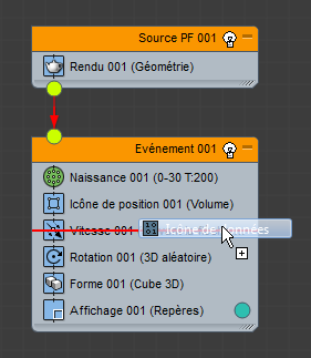

Pour créer un opérateur, vous pouvez utiliser un des opérateurs Données au choix : Icône de données, Opérateur Données, Test de données ou Test de l'icône de données.

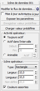

Le panneau déroulant Icône de données 001 apparaît dans la vue particule.
Ce bouton ouvre la fenêtre de données, qui est l'interface utilisateur des opérateurs Données. La fenêtre de données est très similaire à la vue particule.

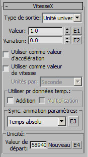

Ses paramètres s'affichent dans le panneau déroulant Vitesse X.
Cliquez avec le bouton droit sur les doubles flèches Valeur pour remettre le paramètre à 0.0, puis activez Utiliser comme valeur de vitesse. Conservez la valeur par défaut (Seconde) du paramètre Unités par.
sur 200.0 et activez l'option Utiliser comme valeur de vitesse. Ensuite, vous allez relier les données créées par les sous-opérateurs Scalaire à un canal de données de vitesse pour les particules.

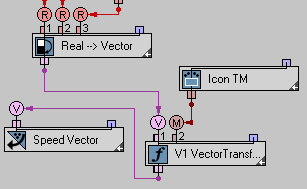

Vous pouvez utiliser le sous-opérateur Icône pour demander la matrice de transformation de l'icône.
Cliquez sur le sous-opérateur Pivot de l'icône, puis, dans la liste déroulante Propriété de l'icône, sélectionnez MT de l'icône. MT correspond à l'abréviation de matrice de transformation.
Vous allez utiliser le sous-opérateur Fonction pour multiplier le vecteur de vitesse par la matrice de l'icône.
. Définissez aussi Fonction sur Transformation vectorielle.
Cliquez sur le fil entre le sous-opérateur Convertir (Réel --> Vecteur) et le sous-opérateur Sortie standard (Vecteur de vitesse) pour le mettre en surbrillance, puis appuyez sur la touche Suppr pour le supprimer.
Reliez la sortie du sous-opérateur Icône à l'entrée M2 du sous-opérateur Fonction. Notez que la mise en relation se fait entre des connecteurs de même couleur.
Désormais, l'orientation de l'icône détermine la direction des particules.

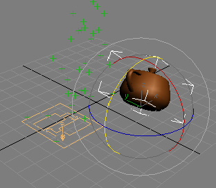

Vous pouvez tout aussi facilement utiliser l'orientation d'un objet de référence pour définir la direction des particules.
Le nom de la théière apparaît sur le bouton et sur le noeud du sous-opérateur.
Cela vous permet de spécifier l'objet dont vous voulez récupérer les propriétés.
Désormais, lorsque vous faites pivoter la théière sur les axes X et Y, le flux de particules subit le même effet que lorsque vous avez fait pivoter l'icône.

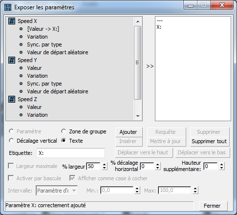

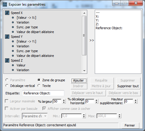

Une fois que vous avez créé un opérateur Données, vous pouvez l'enregistrer comme un opérateur Flux de particules ordinaire. Commencez par exposer les principaux paramètres. Il s'agit dans ce cas des composants de vecteur (les paramètres Valeur du sous-opérateur Scalaire) et du bouton du sous-opérateur Sélectionner un objet.
La boîte de dialogue Exposer les paramètres s'ouvre alors, où vous pouvez rassembler et identifier les paramètres à exposer. En gros, cette boîte de dialogue permet de créer l'interface utilisateur de l'opérateur.
L'entrée dans la liste de gauche change en [Valeur -> X:)] et la nouvelle étiquette apparaît dans la liste de droite.
Ce qui est plus important, le paramètre ajouté apparaît dans un nouveau panneau déroulant Paramètres dans la vue particule. Ce panneau, qui affiche les paramètres exposés, est accessible à quiconque utilise votre opérateur.
Effectuez la même opération pour les valeurs Vitesse Y
et Vitesse Z
, en les étiquetant Y: et Z:, respectivement.
, en l'étiquetant Objet de référence. Définissez la valeur sur sa valeur maximale (95), de sorte qu'il y ait suffisamment de place pour le bouton et l'étiquette du panneau déroulant. Sélectionnez ensuite Zone de groupe. Enfin, cliquez sur Ajouter.
Les quatre paramètres apparaissent désormais dans le panneau déroulant Paramètres.

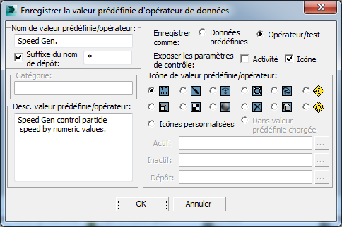

L'étape suivante consiste à enregistrer l'opérateur Données comme valeur prédéfinie.
La boîte de dialogue Enregistrer la valeur prédéfinie d'opérateur de données s'ouvre.
Dans le champ Nom de valeur prédéfinie/opérateur, entrez un nom, par exemple Gén. vitesse.
À droite de ce champ, choisissez Opérateur/test dans la zone Enregistrer sous.
Dans le champ Desc. valeur prédéfinie/opérateur, entrez une description, par exemple : Gén. vitesse définit la vitesse des particules selon des valeurs numériques..
Un message vous informe que la valeur prédéfinie a été enregistrée.
Le dépôt contient désormais votre nouvel opérateur. Le nom de l'opérateur dans le dépôt est suivi d'un astérisque (*), qui est le suffixe par défaut, pour indiquer qu'il s'agit d'un opérateur personnalisé.
L'orientation de la théière définit la direction du flux de particules.
