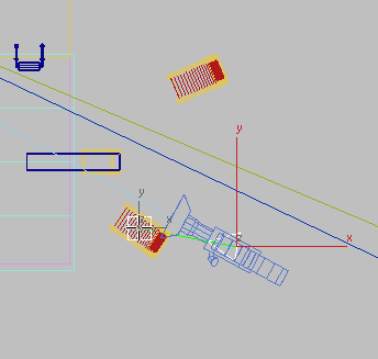

Vous utiliserez l'assistant Mètre ruban pour mesurer la distance entre la caméra et trois objets de la scène : une chaise, un pot de fleurs et un coin du bâtiment. L'emplacement de chaque objet deviendra un plan focal, c'est-à-dire la région la plus nette de la scène.
- Cliquez sur le centre de l'objet caméra puis déplacez-la jusqu'à la chaise la plus proche, comme le montre l'illustration suivante.
Le champ Longueur du panneau déroulant Paramètres affiche une distance d'environ 2,3 mètres entre les deux objets.
- Appuyez sur Suppr. pour supprimer l'assistant Mètre ruban.

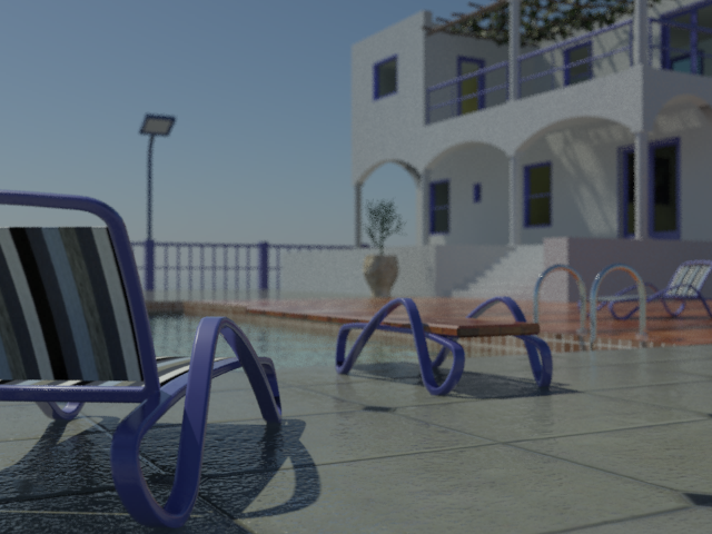

- Au niveau de la double flèche Focus Plane (Plan focal), entrez la distance que vous avez mesurée entre la caméra et la chaise, 2,3 m puis, au niveau de la double flèche F-Stop (F-Stop), saisissez l'ouverture, qui est de 2,8.
Plus l'ouverture, ou le paramètre f-stop, est faible, plus l'ouverture est large, et plus les régions qui ne sont pas nettes sont floues.
Laissez la boîte de dialogue de configuration de rendu ouverte (déplacez-la si elle masque la fenêtre image rendue).
- Dans la fenêtre image rendue, cliquez sur le bouton Rendu pour générer le rendu de la scène.
Le plan focal, qui est défini sur la chaise au premier plan, se trouve dans la partie la plus nette, tandis que l'arrière-plan devient progressivement flou.

- Paramétrez la valeur arrêt sur 5,6, puis générez le rendu de la fenêtre Perspective.
Le premier plan est bien mieux défini que dans le précédent rendu.
Ci-dessus : f 2,8 crée une portée focale étroite
Ci-dessous : f 5,6 crée une portée focale plus large
