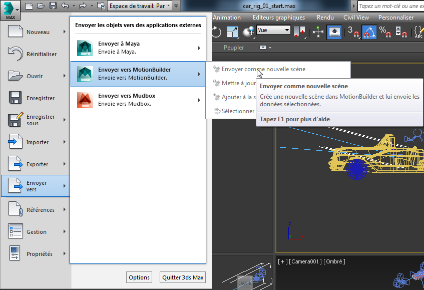

- Ouvrez le
menu Application, puis choisissez Envoyer vers
Envoyer vers MotionBuilder
Envoyer comme nouvelle scène.
3ds Max affiche un avertissement indiquant qu'aucun objet n'a été sélectionné.
- Cliquez sur Oui pour envoyer l'intégralité de la scène.

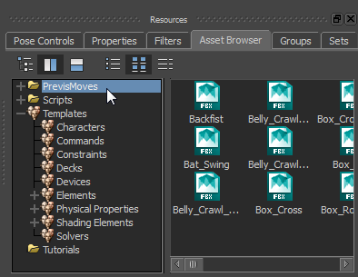

- Dans la fenêtre Resources
onglet Navigateur d'archives (en bas à droite de la fenêtre MotionBuilder), cliquez sur le dossier PrevisMoves pour le mettre en surbrillance.
Ce dossier contient un certain nombre de mouvements, stockés sous la forme de fichiers FBX.
- Dans la fenêtre Navigateur, dans la partie inférieure gauche de la fenêtre de MotionBuilder, cliquez sur l'onglet Etage.
- Dans le dossier PrevisMoves, recherchez le clip de séquence Bat_Swing, faites-le glisser dans l'onglet Etage, puis déposez-le dans le plan de montage chronologique inférieur.

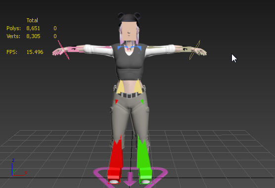

Dans le visualiseur de MotionBuilder, vous pouvez voir que les clés d'animation sont déjà appliquées au personnage Emma.
Remarque : Par défaut, la fenêtre Visualiseur affiche le "fantôme" du personnage Emma et les cibles CI de ses mains, qui apparaissent dans MotionBuilder sous forme de globes filaires. Vous pouvez masquer les cibles CI en appuyant sur Ctrl+A. Appuyez sur Ctrl+A une deuxième fois pour afficher les cibles CI et le squelette EmmaRig. Appuyez à nouveau sur cette combinaison de touches pour naviguer entre les trois modes d'affichage.

Si vous regardez de plus près le visualiseur, notamment si vous mettez la vue en orbite, vous pouvez voir que les pieds d'Emma ont été placés en dessous du plan du sol.
- Dans les paramètres de la piste à gauche de la piste du personnage, cliquez sur
(Afficher/masquer l'image fantôme).
La conversion du "fantôme" du modèle Emma est une transformation globale.
- Sur la droite de la fenêtre Visualiseur, cliquez sur l'outil Translation pour l'activer.
- Utilisez le gizmo de translation pour monter le modèle Emma, de sorte que ses pieds soient sur le sol.
- Faites défiler la glissière temps pour vous assurer que les ajustements sont corrects tout au long de l'animation.
