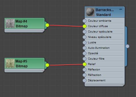

Vous pouvez améliorer l'apparence des murs de planches en utilisant la map relief. La map relief donne une apparence de surface irrégulière ou bosselée à l'objet.
- Dans l'éditeur de matériaux détaillé
groupe de fonctions Navigateur de matériaux/maps, sur la gauche, recherchez Maps
Standard
Bitmap, puis faites glisser un autre noeud Bitmap dans la vue active. 3ds Max ouvre une boîte de dialogue de fichier.
- Dans la boîte de dialogue Fichier, choisissez
, puis cliquez sur Ouvrir.
3ds Max ajoute le noeud à la vue active.
Cette map est la version noir et blanc de la map
Texture planches en noir et blanc pour mapping relief
Le mapping Relief modifie la surface du matériau grâce à l’intensité de la map au moment de son rendu : les zones blanches apparaissent plus hautes et les zones noires plus basses. C'est pourquoi le bitmap que vous utilisez pour le mapping Relief est souvent une version en noir et blanc de la map que vous utilisez.
- Reliez le noeud au composant Relief du matériau Murs casernes.
Comme pour les autres noeuds Bitmap, 3ds Max ajoute un noeud Contrôleur pour la valeur de la map Relief.
Conseil : Appuyer sur la touche L permet d'indiquer à l'éditeur de matériaux détaillé de créer les noeuds dans la vue active.

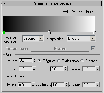

- Cliquez deux fois sur le noeud Map dégradé pour en afficher les paramètres.
Rampe dégradé est un matériau de traitement 3d comme le matériau Bruit que vous avez utilisé pour les boîtiers du générateur.

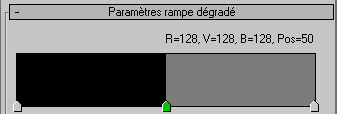

- Dans le panneau déroulant Rampe dégradé, modifiez le type d'interpolation en Solide.
L'affichage dégradé se transforme en deux couleurs unies (noir plus une autre couleur).
- Cliquez deux fois sur le curseur en forme de flèche au milieu de l'affichage dégradé. Le curseur commande la couleur à sa droite (vous pouvez utiliser le premier curseur de gauche pour obtenir la couleur noire).
Rampe dégradé avec couleurs unies
Cliquez deux fois sur le curseur du milieu (en vert) pour changer la couleur à droite du curseur.
