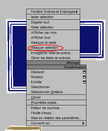

Masquer sélection afin que seul le meuble de 24 pouces soit visible.
