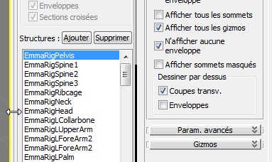

Faites glisser la bordure gauche du groupe de fonctions de commandes vers la gauche pour faire apparaître plusieurs colonnes.
- Cliquez sur d'autres entrées de la liste Structures pour consulter la pondération des sommets d'autres parties du maillage de peau. Vous pouvez également cliquer sur les représentations de structure dans la fenêtre. Chaque représentation est affichée sous la forme d'une ligne droite avec un sommet (sans maillage) à chaque extrémité. Lorsque vous effectuez cette opération, la structure concernée est mise en surbrillance dans la liste du panneau déroulant Paramètres.
Les structures apparaissent sous la forme de lignes droites avec des sommets aux extrémités.

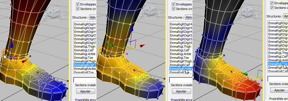

- Sélectionnez les structures du pied les unes après les autres : EmmaRigLCalf, EmmaRigLAnkle et EmmaRigLToe.
De gauche à droite : les structures du mollet, de la cheville et de l'orteil sélectionnées.
Terminez par la structure EmmaRigLAnkle. Les ombres (orange, jaune et bleu) indiquent que le poids de la plupart des sommets pour cette structure est inférieur à 0,5, ce qui n'est pas acceptable.

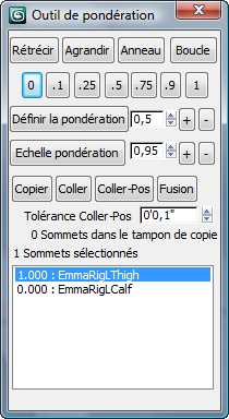

Utilisation de la boîte de dialogue Outil de pondération :
Dans cette section, vous allez continuer à arrêter la pondération de la jambe en utilisant les fonctions utiles et efficaces de la boîte de dialogue Outil de pondération.
A partir d'une sélection de sommets ayant les mêmes affectations de structure et de poids, l'Outil de pondération répertorie toutes les structures qui ont des répercussions sur les sommets ainsi que les valeurs de poids correspondantes. Il vous permet également de modifier la valeur de poids de la sélection de sommets et de l'affectation de structure actuelles. Vous pouvez définir une valeur de poids absolue ou ajuster le poids des sommets par rapport à leurs valeurs actuelles. En outre, l'Outil de pondération permet de copier et de coller des valeurs de poids, mais également d'utiliser des commandes telles que Anneau et Boucle servant à modifier la sélection de sommets.
Remarque : Si vous sélectionnez plusieurs sommets avec des valeurs de poids et des affectations de structure différentes, la boîte de dialogue Outil de pondération affiche les paramètres du sommet ayant l'ID de sous-objet le plus faible. Pour afficher simultanément les paramètres de plusieurs sommets, utilisez la Table Poids de type feuille de calcul.
- Au bas du panneau déroulant Paramètres, cliquez sur
(Outil de pondération). La boîte de dialogue Outil de pondération apparaît. Faites-la glisser vers un emplacement qui ne gêne pas votre travail. Vous pourrez ainsi la laisser ouverte.
- Sélectionnez des sommets différents tout en observant la liste située au bas de la boîte de dialogue Outil de pondération.
La liste affiche les affectations de structure des sommets sélectionnés et la valeur de poids de chaque affectation. Notez que les valeurs de poids sont toujours ajoutées à 1.0. Par exemple, si vous modifiez la valeur de poids d'une structure particulière pour un sommet influencé par trois structures différentes, 3ds Max modifie les valeurs des deux autres structures dans la direction opposée, en fonction de leurs valeurs actuelles.
Notez également que le champ Définir la pondération étant en écriture seule, la valeur qu'il contient ne change pas.
- Sélectionnez tous les sommets de la moitié inférieure du genou jusqu'au bas du pantalon capri.
- Assurez-vous que la structure du mollet est en surbrillance dans la liste Outil de pondération, puis cliquez sur le bouton 1 dans la boîte de dialogue Outil de pondération.
Cela permet de définir le poids de tous les sommets sélectionnés sur la valeur 1 par rapport à la structure du mollet. Notez que le poids des deux autres structures dans la liste est maintenant défini sur 0. Vous pouvez supprimer toutes les valeurs de poids égales à 0 dans le maillage en cliquant sur le panneau déroulant Paramètres avancés
Supprimer les pondérations zéro, mais cela n'est pas nécessaire à ce stade de la procédure.
- Sélectionnez les sommets de la cuisse au-dessus du genou, sélectionnez la structure de la cuisse 1, puis cliquez sur le bouton 1 dans la boîte de dialogue Outils de pondération.
- Pour éliminer les éléments superflus, sélectionnez la structure du mollet de la jambe droite et tous les sommets de la jambe gauche influencés par cette structure, puis paramétrez leur poids sur 0. Effectuez la même opération pour la structure de la cuisse droite.
Remarque : Lorsque vous sélectionnez la structure de la cuisse et du mollet de la jambe droite, puis la zone des sommets affectés dans la jambe gauche, il est possible que la structure n'apparaisse pas dans la liste de la boîte de dialogue Outil de pondération car le sommet ayant l'ID le plus faible n'est pas influencé par cette structure. Cela ne pose cependant aucun problème. Poursuivez et cliquez sur le bouton 0 dans la boîte de dialogue. 3ds Max reconnaît que vous définissez le poids de la structure sélectionnée.

- Sélectionnez la structure du bassin EmmaRigPelvis.
Selon la méthode d'arrêt de la pondération, le fait qu'aucune zone rouge n'apparaisse n'est pas bon signe.
- Si vous sélectionnez la structure de la cuisse, vous constatez que son influence sur les sommets du bassin est démesurée.
- La structure de la cuisse étant toujours sélectionnée, sélectionnez tous les sommets se trouvant entre la partie inférieure du bassin (y compris le haut de la poche du pantalon) et la partie supérieure de la ceinture.
- Sélectionnez le bassin et définissez le poids sur la valeur 1.
