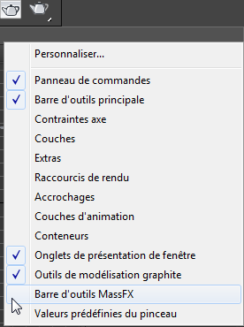

3ds Max ouvre la barre d'outils.
Barre d'outils MassFX

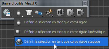

Sélectionnez l'objet Coffee Table (table à café).
Un corps rigide statique fait partie de la simulation, mais il ne bouge pas et ne change pas.
groupe de fonctions Modifier. MassFX définit des objets en appliquant un modificateur, Corps rigide MassFX, aux objets que vous sélectionnez.

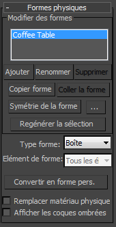

MassFX fonctionne avec deux types de géométrie :
En général, les maillages graphiques (d'origine) sont utilisés pour des corps statiques, qui ne sont pas déplacés dans la simulation.
En général, les formes physiques sont utilisées pour tous les corps en mouvement de la simulation.
Le principe de base consiste à utiliser la géométrie la plus simple que vous puissiez accepter. Dans ce cas, la table à café est un simple rectangle qui est statique, donc l'option D'origine conviendra très bien. Ouvrez la liste déroulante Type de forme, puis sélectionnez D'origine.

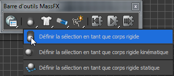

Préparez le bol :
Le bol nécessite un peu plus de préparation, car il est concave.
(Définir la sélection en tant que corps rigide). (Ce bouton devrait s'afficher après que vous avez utilisé la même option pour la balle.)

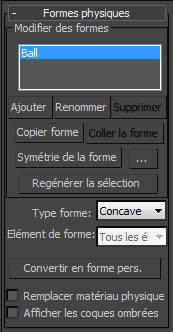

Un corps rigide dynamique doit être représenté dans MassFX avec des formes physiques convexes. Pour modéliser une forme concave telle que le bol, vous pouvez créer une forme apparentée avec un ensemble de petites formes convexes. Le modificateur Corps rigide MassFX fournit le type de forme concave, qui vous permet de créer cet ensemble automatiquement.
panneau déroulant Formes physiques, ouvrez la liste déroulante Type de forme et choisissez Concave.
La forme physique convexe disparaît. Il n'y a pas de maillage "concave" par défaut : vous devez construire un ensemble de formes concaves personnalisé pour chaque objet concave de votre simulation.
3ds Max calcule un petit instant. Pendant ce temps, il affiche le message d'état "Calcul" et la progression sous forme de pourcentage. Lorsque la forme physique est terminée, la ligne d'état affiche des informations sur le nouveau maillage composite : "Le maillage actuel contient 14 coques." Dans les fenêtres, cependant, vous pouvez voir que la nouvelle forme physique est toujours convexe.

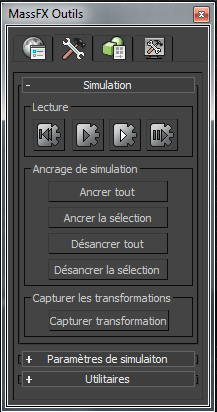

Ancrez l'animation :
"Ancrer" l'animation procédurale implique d'enregistrer les transformations de chaque objet de l'animation sous forme d'images clés. En général, cette opération est effectuée image par image, ce qui génère un rendu de l'animation identique à la simulation d'origine.

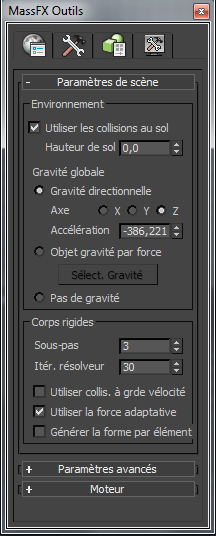

(Paramètres d'univers). 3ds Max ouvre la boîte de dialogue Outils MassFX dans le panneau Paramètres d'univers.
onglet (Outils de simulation).
3ds Max convertit la simulation en images clés. Lors de cette opération, une barre de progression située en bas de la fenêtre s'affiche.
Une fois l'ancrage terminé, vous pouvez exécuter la simulation comme une animation ordinaire, en cliquant sur
(Lire animation) dans le coin inférieur droit de la fenêtre 3ds Max. Vous pouvez également effectuer le rendu de l'animation intégrée dans un fichier vidéo. Si vous souhaitez revenir en arrière et ajuster la simulation, vous pouvez désancrer un ou tous les objets.
