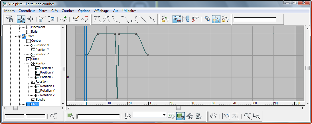

Appuyez sur la touche Maj et cliquez sur Copier pour copier la clé de l'image 6 sur les images suivantes :

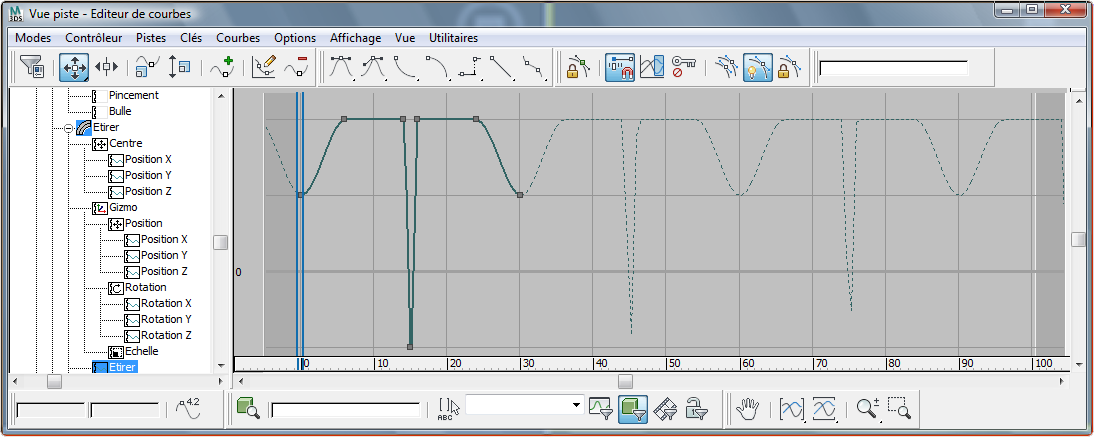

Répétez l'effet d'étirement et d'écrasement :
fenêtre Contrôleur de l'éditeur de courbes, recherchez la piste souhaitée pour le paramètre Etirement. La hiérarchie se présente comme suit : Ballon de basket
Objet modifié
Etirement
Etirement : Flotteur Bézier. Vous devez faire défiler la fenêtre vers le bas pour dépasser plusieurs pistes Position, Rotation et Echelle non utilisées dans cet exercice.
Désormais, l'effet d'écrasement et d'étirement se répète indéfiniment.
