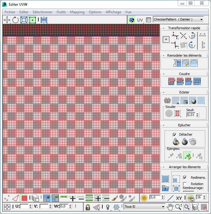

panneau déroulant Editer les UVs, cliquez sur Ouvrir l'éditeur d'UV.
3ds Max ouvre la boîte de dialogue Editer UVW.
La fenêtre principale de la boîte de dialogue affiche à présent fac1.jpg .
(Afficher uniquement les polygones sélectionnés) pour l'activer. Désormais, la géométrie affichée dans la boîte de dialogue Editer UVW (maillage rouge) représente uniquement la face de l'embrasure de gauche.
(Mode forme libre) pour activer ce mode.
Le maillage de la face comporte à présent des poignées aux niveaux des arêtes et des angles. En mode forme libre, vous pouvez mettre la face à l'échelle en faisant glisser une poignée d'angle, la faire pivoter en faisant glisser une poignée latérale et la déplacer en faisant glisser le curseur depuis l'intérieur de la face.
(Miroir des sous-objets sélectionnés). Le résultat de la correction est visible dans la fenêtre.
