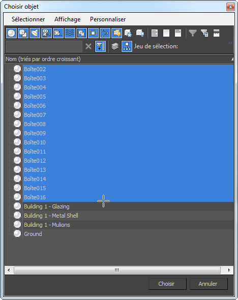

  7. Appuyez sur la touche H pour ouvrir la boîte de dialogue Choisir objet. Dans la liste, sélectionnez tous les objets Box, puis cliquez sur Choisir.
    L'opération soustraction crée des espaces pour toutes les boîtes de réseau sélectionnées.
