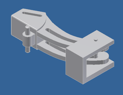

Une fois que vous avez réimporté le modèle dans Inventor, vous disposez d'un modèle solide que vous pouvez encore modifier à l'aide des outils d'Inventor.
Importer l'assemblage dans Inventor:
Autodesk Inventor.

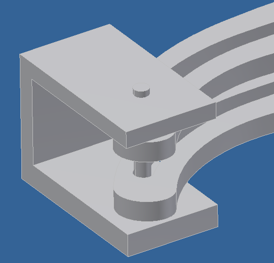

groupe de fonctions Lancer, cliquez sur L'étrier modifié apparaît dans Inventor, avec les nouvelles pièces de connexion que vous avez créées.
Utiliser Inventor pour modifier les nouvelles pièces:

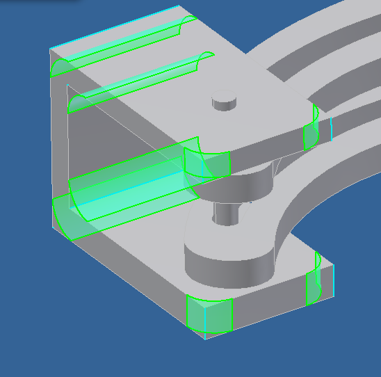

Inventor ouvre la boîte de dialogue Raccord. Conservez les paramètres pour accepter les valeurs par défaut, mais définissez le raccord en cliquant sur les arêtes arrière du U, à l'intérieur comme à l'extérieur. Cliquez également sur les arêtes des coins avant du chaînage en U.

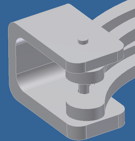

Inventor chanfreine les arêtes sur lesquelles vous avez cliqué.
Si vous voulez procéder à des essais, vous pouvez arrondir les arêtes ou apporter d'autres modifications à l'étrier d'origine également.
