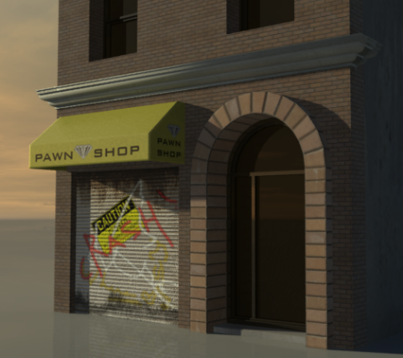

Dans ce didacticiel, vous allez créer une map de texture complexe sur le rideau de fermeture en acier d'un commerce de prêt sur gage. La map sera composée de cinq couches d'images associées à l'aide de divers paramètres de transparence et de techniques de mélange.
Rendu d'une map composite sur un rideau de fermeture en acier à la fin de ce didacticiel
