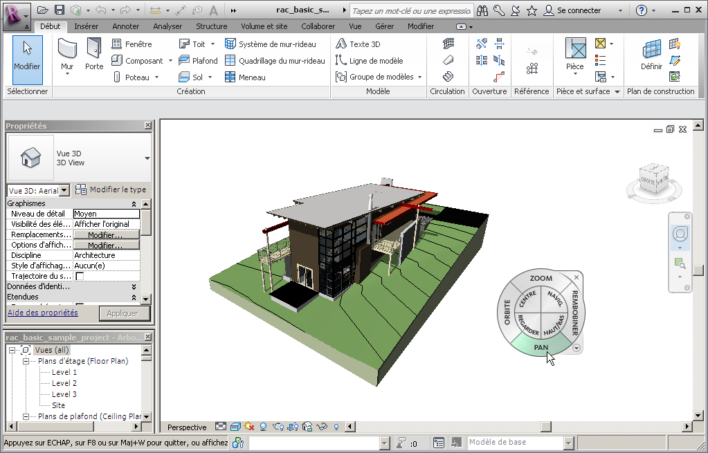

  2. Utilisez les commandes de SteeringWheels pour effectuer un zoom avant sur la maison en bord de plage.

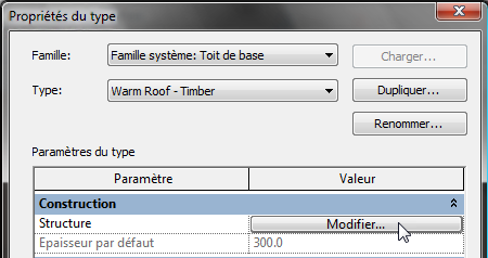

  1. Cliquez pour sélectionner l'objet toit, puis, sur le ruban, cliquez sur (Propriétés du type).
    Revit ouvre la boîte de dialogue Propriétés du type.

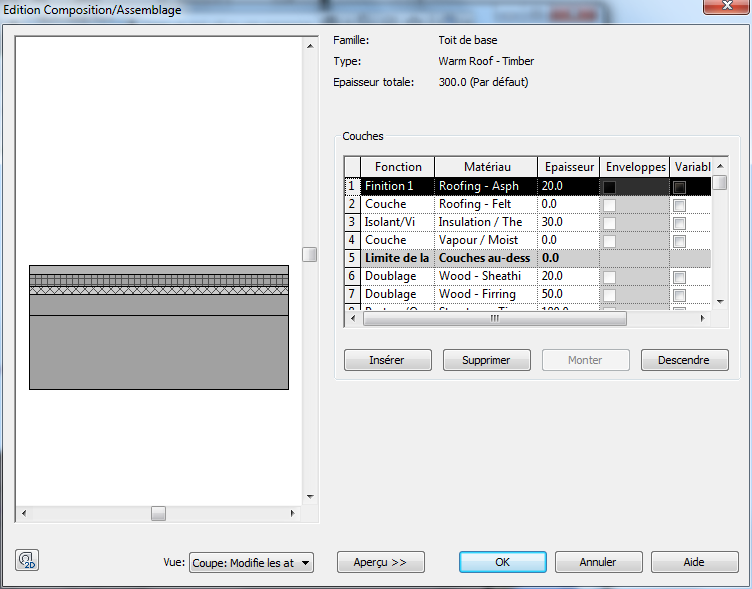

  2. Dans la boîte de dialogue "Propriétés du type" groupe "Paramètres du type" panneau déroulant Construction élément Structure, cliquez sur Modifier.
    Revit ouvre la boîte de dialogue Modifier l'assemblage.
  3. Dans la boîte de dialogue Edition Composition/Assemblage, cliquez sur Aperçu>>.
    Revit affiche un groupe de fonctions sur la gauche, présentant une coupe détaillée du toit.

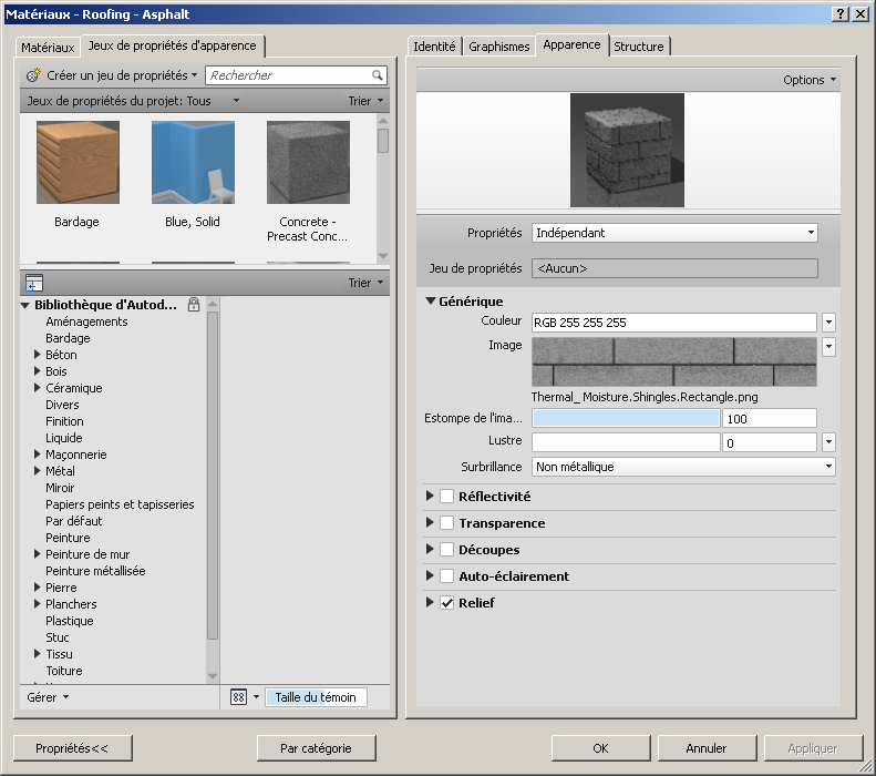

  4. Dans le groupe Couches colonne Matériau, cliquez sur le premier élément de la liste: Roofing - Asphalt.
    Une fois que vous avez cliqué sur l'entrée Roofing - Asphalt, un bouton de navigateur s'affiche. Cliquez sur ce bouton.
    Revit ouvre la boîte de dialogue Matériaux.

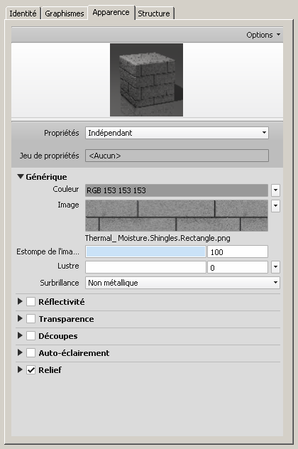

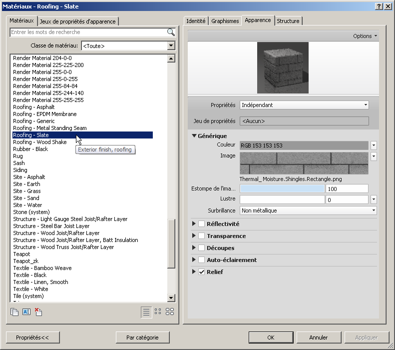

  5. Dans la boîte de dialogue Matériaux, cliquez sur l'onglet Apparence pour afficher une vignette du matériau des bardeaux.
  6. Dans l'onglet Matériaux sur la gauche, faites défiler vers le bas la liste des matériaux, puis sélectionnez Roofing - Slate.
    Remarque : Si ce matériau n'est pas disponible dans votre système, sélectionnez un autre matériau.
  7. Cliquez sur OK dans toutes les boîtes de dialogue ouvertes pour quitter les commandes d'édition des matériaux.
    Les coordonnées de textures et de mapping du matériau que vous avez sélectionné seront correctement transférées dans 3ds Max, sans intervention supplémentaire de votre part.

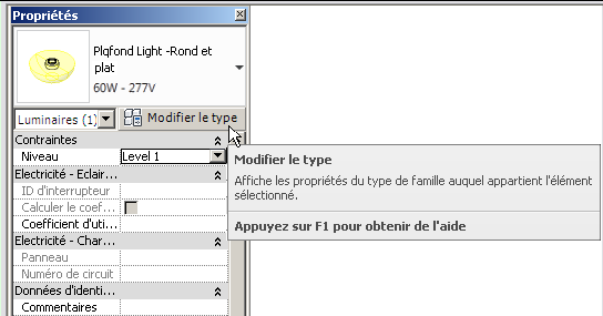

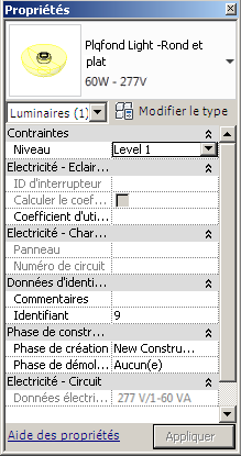

  3. Cliquez pour sélectionner un objet lumière de plafond dans la scène.
    Revit affiche une description de l'objet lumière dans le groupe de fonctions Propriétés à gauche.
  4. Dans le groupe de fonctions Propriétés, cliquez sur Modifier le type.
    Revit ouvre une boîte de dialogue Propriétés du type.

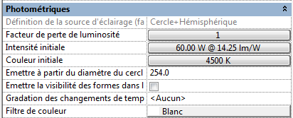

  5. Dans la boîte de dialogue "Propriétés du type" groupe "Paramètres du type", faites défiler la liste vers le bas jusqu'au panneau déroulant Photométriques, puis vérifiez les paramètres affichés.
    Ces valeurs, notamment l'intensité initiale et la couleur initiale, affecteront le résultat rendu dans 3ds Max. Assurez-vous donc que ces paramètres comportent le résultat que vous recherchez. (Vous pouvez ensuite mettre à jour ces valeurs dans 3ds Max, le cas échéant.)
  6. Cliquez sur le bouton Intensité initiale pour afficher plus de détails sur l'intensité lumineuse.
    Remarque : 3ds Max utilise les lumens plutôt que les watts pour mesurer l'intensité de la lumière. Lorsqu'une scène de Revit est importée dans 3ds Max, toutes les mesures en watts sont converties en lumens, mais l'intensité de l'objet lumière n'est pas affectée.
  7. Cliquez sur OK pour quitter les boîtes de dialogue.

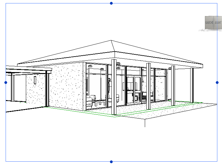

  5. Placez la caméra en cliquant au-dessous de l'objet de référence à gauche de la scène, puis cliquez sur un point le long du mur avant de la maison, à gauche de la porte à deux battants.
    Revit crée une vue caméra. C'est la vue que vous utiliserez au départ pour effectuer le rendu de votre image dans 3ds Max. Le ruban est également modifié et affiche l'onglet Modifier | Caméras.

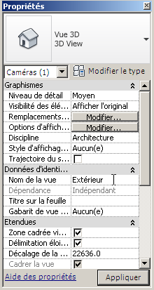

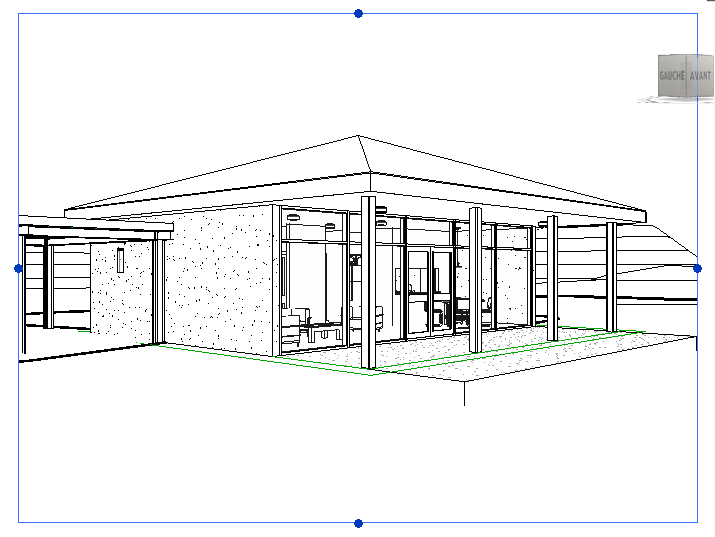

  6. Dans le groupe de fonctions Propriétés sur la gauche, panneau déroulant Données d'identification champ Nom de la vue, changez le nom de la caméra en Extérieur, puis cliquez sur Appliquer (ou appuyez sur Entrée).
  7. Faites défiler le groupe de fonctions Propriétés vers le bas jusqu'au panneau déroulant Etendu. Désactivez l'option Délimitation éloignée active.
    Après quelques instants, la vue affiche des collines au loin.
    Conseil : Si les collines ne s'affichent pas de manière interactive, cliquez sur Appliquer.
    L'option Délimitation éloignée active étant désactivée, la caméra peut détecter le terrain de la scène au-delà du modèle du bungalow. Comme pour les propriétés de lumière et de matériaux, vous pouvez également modifier les paramètres de détourage dans 3ds Max, le cas échéant.
    Vue Caméra avec détourage désactivé, montrant l'arrière-plan de la scène.

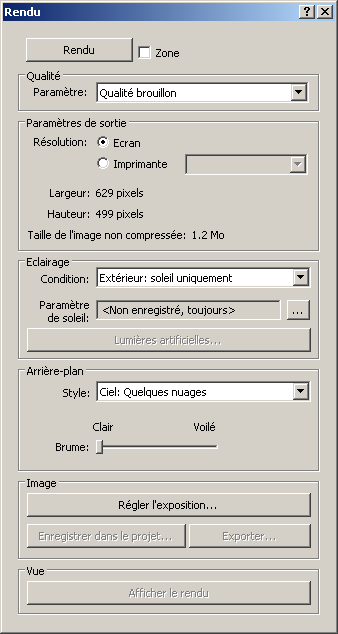

  1. Sous la vue, choisissez (Afficher la boîte dialogue Rendu).
    Revit ouvre la boîte dialogue Rendu.
    La plupart des valeurs de rendu n'ont pas besoin d'être modifiées dans la mesure où le rendu réel de la scène s'effectuera dans 3ds Max. Le paramétrage Condition de la Groupe Eclairage peut constituer une exception.
    Si vous choisissez Extérieur: soleil uniquement dans la zone Eclairage liste déroulante Thème, seul le système lumière du jour sera activé dans la scène de 3ds Max et tous les objets éclairage artificiel seront désactivés. Inversement, si vous sélectionnez Intérieur: lumière artificielle uniquement, seuls les objets éclairage artificiel intérieur seront utilisés dans la scène et le système lumière du jour sera désactivé.
  2. Dans ce didacticiel, vous ne souhaitez pas utiliser les lumières intérieures; laissez Thème sur la valeur par défaut, Extérieur: soleil uniquement. (Vous réactiverez les éclairages artificiels dans 3ds Max, lorsque vous en aurez besoin.)

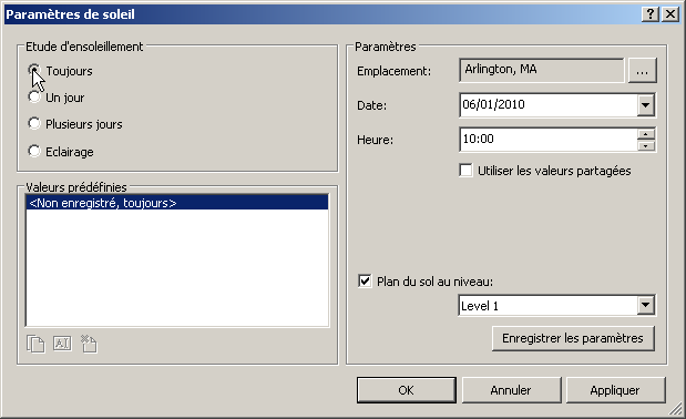

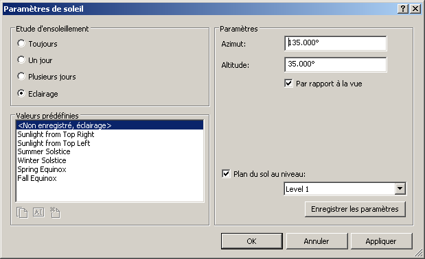

  3. Dans la zone Eclairage Paramètre de soleil, cliquez sur le bouton emplacement du soleil.
    Revit ouvre une boîte dialogue Paramètres de soleil, qui vous permet de définir l'emplacement géographique et l'heure de la journée correspondant à la position du soleil créée par le système lumière du jour.
  4. Dans la zone Etude d'ensoleillement, cliquez sur Toujours.
    (Les options Un jour et Plusieurs jours vous permettent de sélectionner les valeurs prédéfinies qui animent la position du soleil sur un ou plusieurs jours.)
    Conservez l'emplacement par défaut (Boston, Massachusetts), car nous imaginons une maison sur Cape Cod, très légèrement au sud de la ville.

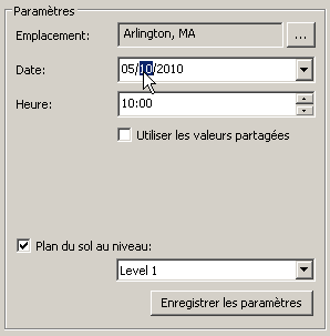

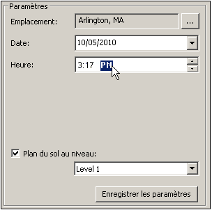

  5. Dans la zone Paramètres champ Date, changez le mois en 5 et le jour du mois en 10.
  6. Changez l'heure en 15h17.
  7. Dans la zone Paramètres, cliquez sur Enregistrer les paramètres.

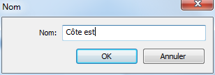

    Revit ouvre une boîte de dialogue Nom pour la nouvelle valeur prédéfinie.
  8. Dans la boîte de dialogue Nom, tapez Côte est, puis cliquez sur OK.
    Ce nom correspond au système lumière du jour présentant la position réelle du soleil à Cape Cod au milieu de l'après-midi.
    Le nom de la valeur prédéfinie apparaît désormais dans la liste de la zone Valeurs prédéfinies.
  9. Cliquez sur OK pour fermer la boîte de dialogue Paramètres de soleil.
