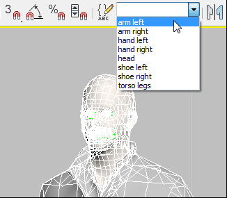

Avec les jointures dans le modèle, vous pouvez utiliser les jeux de sélections nommées pour couper le modèle en clusters et étaler ceux-ci en couches espacées régulièrement.
Préparez le modèle :
ouvrez le fichier
cman_uv_clothing_seams.max
sélectionnez le modèle CMan, puis accédez au
groupe de fonctions Modifier. Epluchez le bras gauche :
panneau déroulant Sélection, cliquez sur
(Polygone) pour accéder au niveau sous-objet Polygone.
3ds Max met en surbrillance les polygones sur le bras gauche.

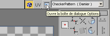

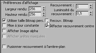

barre d'outils supérieure, cliquez sur le
bouton Options.
zone Préférences d'affichage, désactivez l'option Recouv. Bitmap, puis cliquez sur OK.
Cela permet de voir plus facilement le carré d'unité des coordonnées U et V.

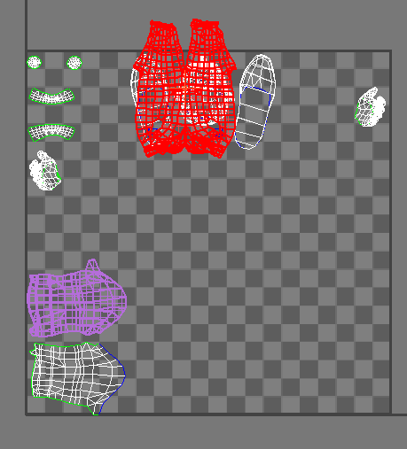

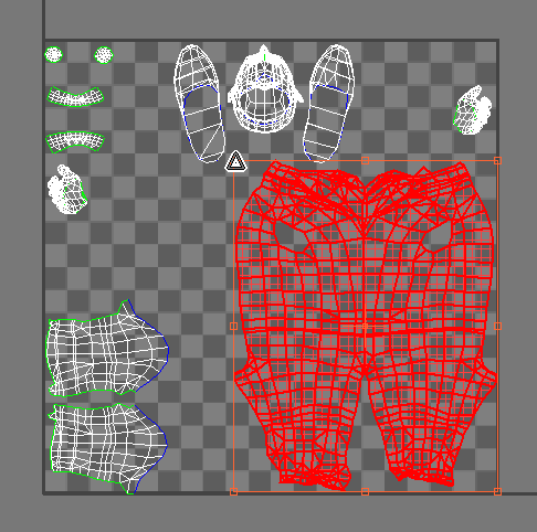

Isolez les clusters :
Avant d'ajuster le bras gauche épluché, réorganisez les clusters dans la fenêtre Editer UVW.
(Déplacer les sous-objets sélectionnés) pour activer cette option.

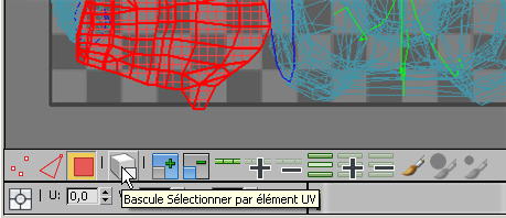

première barre d'outils inférieure (Sélection sous-objet), cliquez sur
(Bascule Sélectionner par élément UV) pour l'activer.
Lorsque l'option est activée, le bouton affiche une coche.
éloignez-les de la manche épluchée. Laissez la manche où elle se trouve.
En général, il n'est pas souhaitable que les clusters d'un modèle épluché se chevauchent.
barre d'outils Sélection sous-objet, cliquez une nouvelle fois sur
(Bascule Sélectionner par élément UV) pour désactiver cette option. Définissez des épingles :

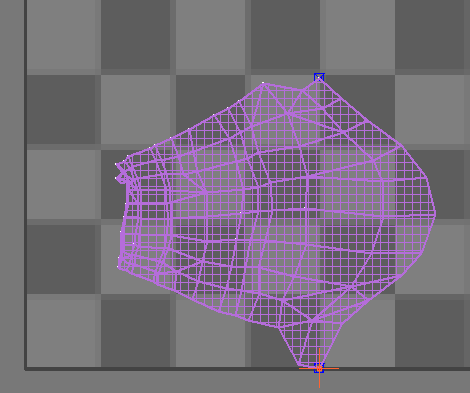

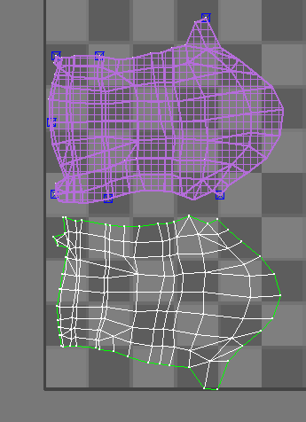

(Mode Eplucher) pour l'activer. Le mode Eplucher continue d'éplucher ce cluster jusqu'à ce que vous désactiviez le mode, même si vous sélectionnez une autre partie du maillage polygone.
barre d'outils Sélection sous-objet, vérifiez que l'option
(Sommet) est activée. (Cliquez sur le bouton si elle ne l'est pas.)
Des carrés bleus s'affichent autour des sommets supérieur et inférieur. Ces carrés indiquent que ces deux sommets sont épinglés.
Déplacez l'un des sommets épinglés. Notez que l'autre sommet épinglé ne bouge pas, mais que les autres sommets se déplacent les uns par rapport aux autres. En effet, le mode Eplucher continue d'éplucher le cluster pendant que vous déplacez les épingles.
Le mode Eplucher étend les UV entre les sommets épinglés du cluster. Puisqu'au moins deux épingles sont nécessaires, le modificateur Développer UVW en choisit deux épar défaut. Si vous déplacez un sommet non épinglé, la fonction Automatiquement épingler les sommets déplacés l'épingle automatiquement.
Affichez le mapping dans la fenêtre :
Il est utile de comparer le travail que vous effectuez dans la boîte de dialogue Editer UVW avec le mapping tel qu'il apparaît dans la fenêtre.
Cette option affiche une texture en damier dans la fenêtre.

Terminez la disposition du bras gauche :
Déplacez des sommets de sorte que la disposition de la manche soit approximativement rectangulaire et mieux alignée sur la grille à damier.
(Automatiquement épingler les sommets déplacés) est activée dans la zone Epingles. Lorsque cette option est désactivée, vous ne pouvez déplacer que les sommets qui sont déjà épinglés.
Il n'est pas nécessaire que ces modifications soient précises. Regardez le modèle dans la fenêtre pour voir si la manche épluchée est mappée de manière relativement régulière, sans distorsion manifeste.

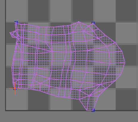

(Réinitialiser Eplucher).
3ds Max épluche le cluster de la manche et l'aplanit.
La géométrie du bras droit étant différente de celle du bras gauche, le cluster épluché présente une forme différente.
La fonction Réinitialiser Eplucher est une autre façon d'aplanir un cluster sélectionné, au lieu de cliquer sur Rompre puis sur Eplucher rapide ou Mode Eplucher.
En Mode forme libre, la sélection sous-objet est entourée d'un rectangle. Faites glisser le centre du rectangle pour déplacer la sélection; faites glisser une poignée au milieu d'un côté pour faire pivoter la sélection; faites glisser une poignée d'angle pour changer l'échelle de la sélection par rapport à la texture que vous mappez. Observez le curseur pour voir quelle transformation est active.
(Mode Eplucher), puis vérifiez que l'option
Vérifiez la nouvelle disposition dans la fenêtre.

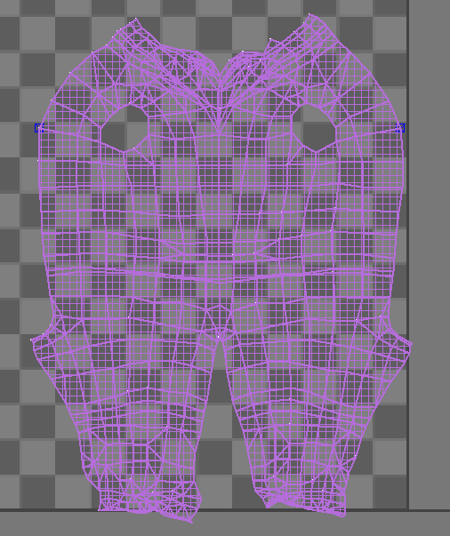

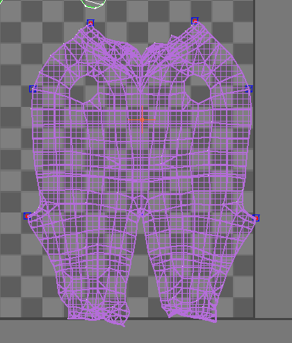

L'application de l'outil Eplucher aux jambes et au torse se fait pratiquement de la même façon. La principale différence est que, comme le cluster est grand et que vous faites pivoter la sélection, vous utilisez davantage d'épingles initiales.
(Polygone) pour revenir au niveau de sélection de sous-objet Polygone.
panneau déroulant Eplucher, cliquez sur

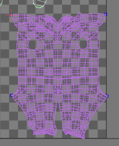

3ds Max épluche le cluster du torse et des jambes et l'aplanit.
(Mode Eplucher), puis cliquez sur
(Sommet) pour accéder au niveau sous-objet Sommet.

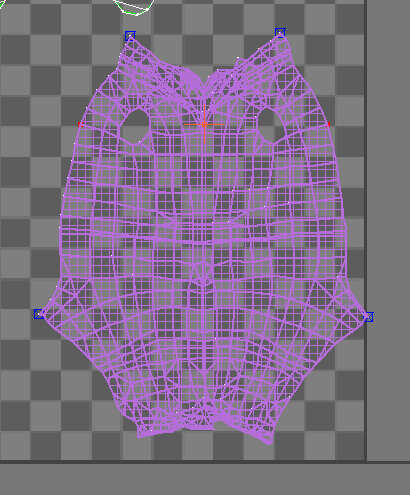

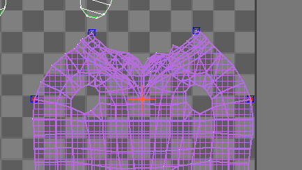

(Déplacer les sous-objets sélectionnés). Pour le cluster jambes/torse, les sommets épinglés par défaut se situent des deux côtés des emmanchures. Cette solution n'est pas la meilleure.
(Epingle sélectionnée).
La sélection de nouvelles épingles poursuivra l'épluchage, changeant légèrement la forme pour étendre les UV entre les épingles.
(Détacher la sélection).

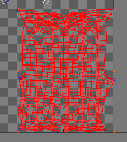

Ecartez les deux points épinglés au col, pour répartir le cluster plus régulièrement sur le damier.
Déplacez également les points aux angles des revers du pantalon pour les écarter légèrement et obtenir une répartition plus uniforme. Ne vous inquiétez pas si le cluster s'étend au-delà du carré d'unité.
(Mode Eplucher), activez
(Polygone) pour revenir au niveau sous-objet Polygone. Sélectionnez le cluster torsolegs une nouvelle fois et changez l'échelle pour le faire tenir dans le carré d'unité.
Avec les clusters épluchés et ajustés de cette manière, vous pouvez créer une texture correspondant à la disposition du cluster, à l'aide d'une application de traitement d'images telle que Photoshop ou l'outil Fenêtre toile de 3ds Max, qui vous permet de peindre directement sur la géométrie de manière interactive.
