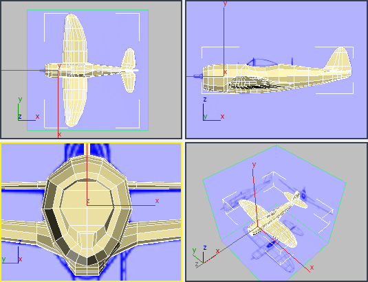

Préparation de la leçon :
Configurer les fenêtres :

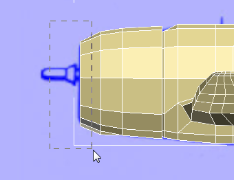

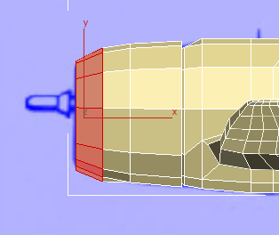

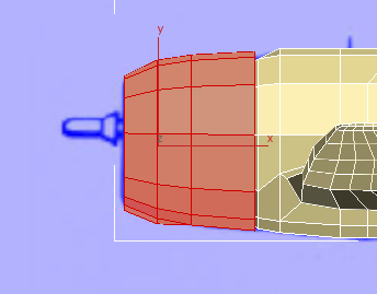

Lisser le capot :
groupe de fonctions Propriétés
partie déroulante, cliquez sur 3ds Max ouvre la boîte de dialogue Groupes de lissage.
Cette option permet de supprimer toutes les valeurs par défaut de groupe de lissage des faces.
Laissez la boîte de dialogue Groupes de lissage ouverte : vous l'utiliserez tout au long de cette leçon.
groupe de fonctions Modifier sélection, cliquez plusieurs fois sur
3ds Max lisse les faces du capot.

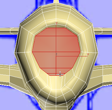

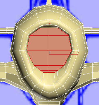

Supprimer le lissage de l'entrée d'air :
Dans cette procédure, vous ne supprimez pas réellement le lissage de ces faces. Vous les affectez simplement à un groupe différent de celui du reste du capot.
Désormais, les faces de l'entrée d'air semblent plates.

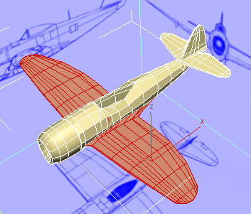

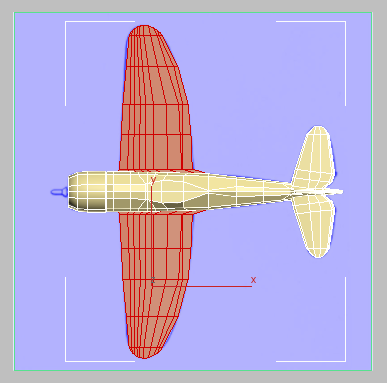

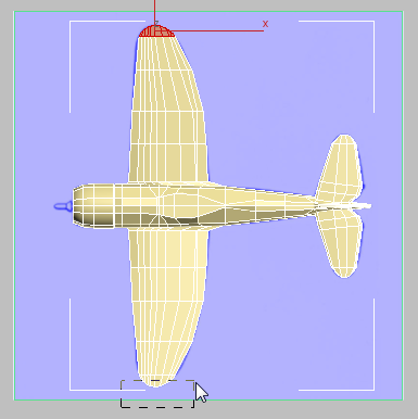

Lisser les ailes :
Fenêtre Perspective

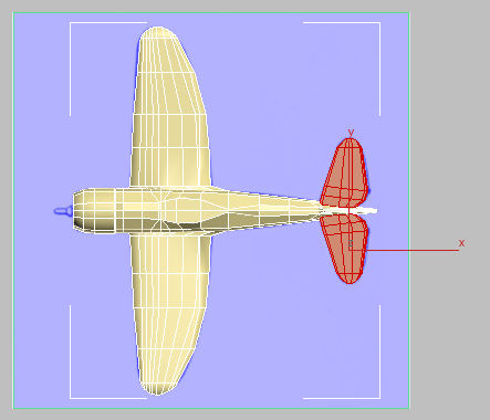

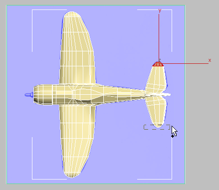

Lisser les empennages horizontaux :
La procédure de lissage des empennages horizontaux est presque identique à celle utilisée pour les ailes.

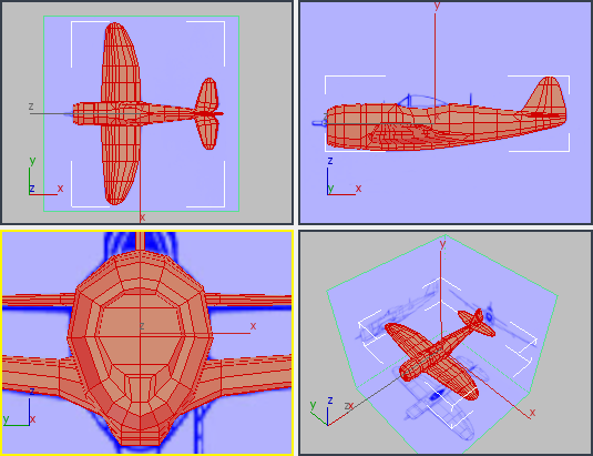

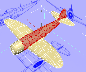

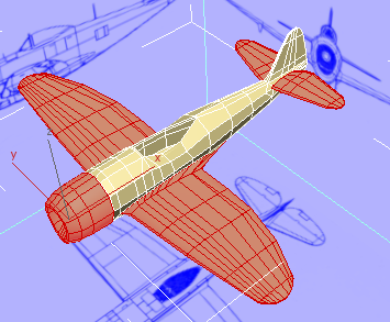

Lisser le reste du fuselage :
Désormais, le modèle est correctement lissé, à l'exception du fuselage principal. Pour le sélectionner facilement, vous pouvez utiliser les groupes de lissage que vous avez déjà créés.
3ds Max ouvre une boîte de dialogue Sélectionner par groupes de lissage. Seuls les groupes de lissage que vous avez attribués jusqu'à présent apparaissent sous forme de boutons.
3ds Max sélectionne les faces auxquelles une valeur de groupe de lissage a déjà été attribuée.
A présent, seul le fuselage et la queue sont sélectionnés.

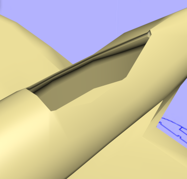

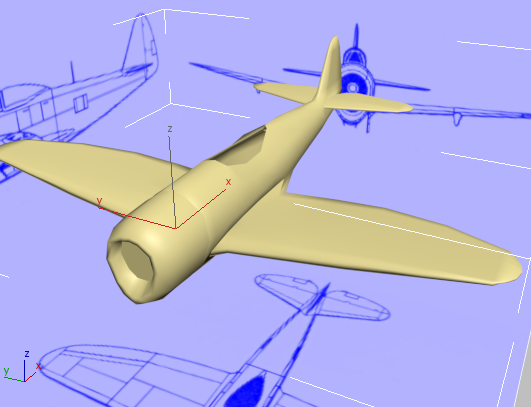

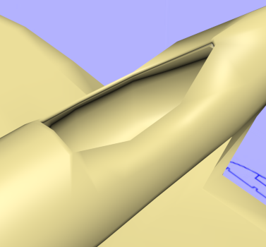

Le lissage du fuselage a un effet inattendu : les faces situées autour du cockpit sont trop profondément renfoncées. Pour corriger ce problème, vous pouvez utiliser la boîte de dialogue Groupes de lissage.
Renfoncement indésirable autour du cockpit
(Cet effet est plus visible lorsque les polygones ne sont pas sélectionnés, mais vous n'avez pas besoin de les désélectionner dans votre scène.)
3ds Max corrige le renfoncement autour du cockpit.

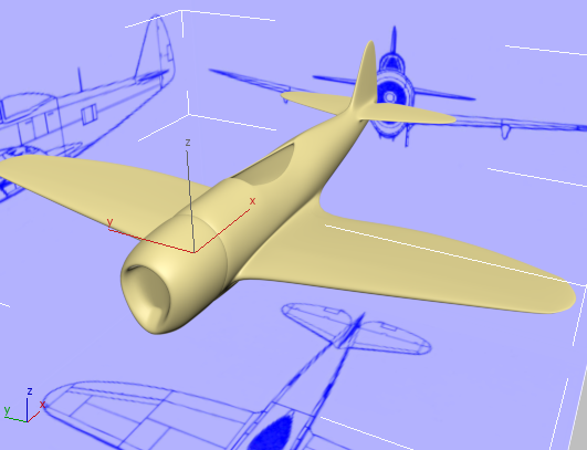

Utiliser des groupes de lissage avec le lissage NURMS :
groupe de fonctions Editer, cliquez sur
groupe de fonctions Utiliser NURMS, remplacez le nombre d'itérations par 2. Le lissage NURMS par défaut ignore les groupes de lissage et fusionne toutes les faces du P-47 ensemble.
partie déroulante, ouvrez la liste déroulante Séparer par, puis activez l'option Groupes de lissage.
Les groupes de lissage étant désormais pris en compte, le lissage NURMS affiche correctement les jointures entre l'entrée d'air et le reste du capot, ainsi qu'entre les ailes et les empennages et le fuselage principal.
