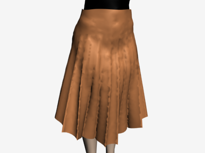

Utilisez le modificateur Relâcher pour améliorer l'apparence de la jupe :
Si vous effectuez le rendu de la jupe à ce stade, vous constaterez que le drapé de la jupe est correct et que les plis offrent un aspect relativement satisfaisant. Toutefois, il serait préférable de supprimer les mèches situées le long des plis.

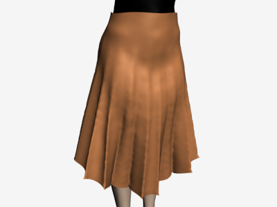

Plutôt que de modifier les paramètres de tissu, vous pouvez simplement appliquer un modificateur Relâcher.
Les plis ont à présent un aspect plus lisse lorsque vous effectuez un rendu du mannequin.

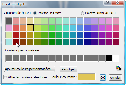

Modifiez la couleur de la jupe :

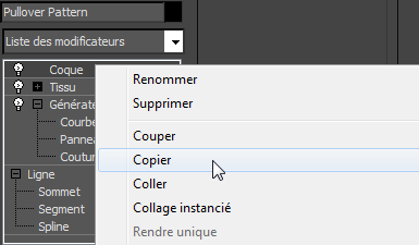

Utilisez le modificateur Coque pour donner de l'épaisseur aux vêtements :
Actuellement, le pull et la jupe sont extrêmement fins. En fait, ils n'ont techniquement aucune épaisseur. Cela peut devenir un problème lorsque vous animez le vêtement, notamment le pull : les correctifs de peau peuvent apparaître à travers le tissu. Pour éviter ce défaut, utilisez le modificateur Coque pour donner de l'épaisseur aux vêtements.
Deux millimètres est une épaisseur de tissu réaliste.
Le pull et la jupe ont désormais la même épaisseur.
