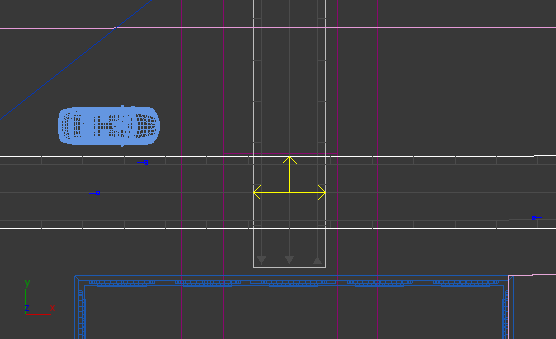

  3. Dans la fenêtre Dessus, cliquez juste en face du bâtiment dont la couleur filaire est bleue, faites glisser la souris vers le haut, appuyez sur la touche Maj, puis cliquez à proximité du haut du passage pour créer un autre flux rectiligne qui coupe le premier. Cliquez avec le bouton droit de la souris pour mettre fin au processus de création de flux.
    Un deuxième flux passant par le passage pour piétons et le trottoir coupe le premier flux de piétons.
    Remarquez les quatre flèches de direction que la commande Peupler affiche au croisement des deux flux.
    Il est important que ces flèches apparaissent : si vous ne les voyez pas, cela signifie que les flux ne s'entrecoupent pas correctement. Lorsque l'intersection est incorrecte, les piétons d'un flux risquent de marcher "à travers" l'autre flux de piétons.
    L'angle entre des flux qui s'entrecoupent peut être compris entre 45 et 135 degrés. Les piétons qui rencontrent l'intersection peuvent parfois changer de direction et tourner à gauche ou à droite au lieu de continuer.

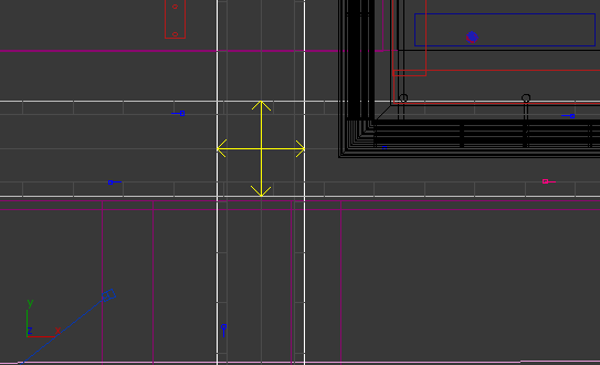

  3. Cliquez dans la fenêtre Dessus pour créer un flux sur le trottoir à proximité. Assurez-vous que les flèches apparaissent là où il croise le flux du passage pour piétons/trottoir. Si le nouveau flux est trop proche du point de départ du flux créé précédemment, l'outil Peupler ne génère pas l'intersection correctement.
    Le flux du trottoir à proximité croise le flux du passage pour piétons.
    Dans ce cas, l'intersection affiche uniquement trois flèches, car l'intersection du passage pour piétons et du trottoir se trouve à proximité de la fin du flux du passage pour piétons.

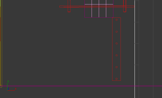

  2. Dans l'onglet Peupler groupe de fonctions Définir zones d'inactivité, cliquez sur (Créer une zone d'inactivité rectangulaire).
  3. Dans la fenêtre Dessus, effectuez un léger zoom arrière, puis faites glisser le curseur pour définir une zone d'inactivité rectangulaire à la fin du passage pour piétons, depuis le flux de piétons, et ce sans chevaucher les personnages du banc.
    Dans l'affichage de la fenêtre de la zone d'inactivité, les cercles affichent les conversations entre deux ou trois personnages. Les personnages qui ne se trouvent pas au bord d'un cercle sont isolés.
    Le panneau déroulant Zone d'inactivité possède encore plus de réglages que le panneau déroulant Flux, mais les valeurs par défaut suffisent pour cette simulation.

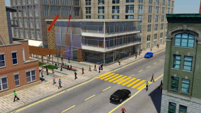

    Désormais, le coin du passage pour piétons inclut des personnages qui discutent ou qui attendent. Les personnages d'une zone d'inactivité sont également animés, mais ils ne se déplacent pas.

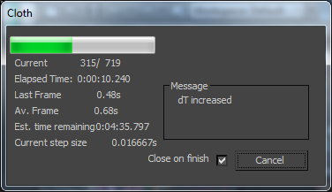

(Facultatif) Augmenter la longueur de l'animation des drapeaux :
    Vous remarquerez peut-être un problème au niveau de l'option Peupler Simuler pour prolonger la durée de l'animation : les drapeaux au-dessus de l'allée s'arrêtent de bouger à la fin de la longueur d'animation d'origine, soit 300 images. Vous pouvez corriger ce problème comme suit :
  1. Sélectionnez flag01.
  2. Dans le groupe de fonctions Modifier panneau déroulant Objet groupe Simulation, cliquez sur Simuler.
    3ds Max affiche une boîte de dialogue de progression pendant l'extension de la simulation de tissu.
  3. Répétez ces étapes pour flag02.
    Le mouvement des drapeaux ralentit, car ils ne sont soumis qu'à la seule force de la gravité. Toutefois, le mouvement continue au-delà de l'image 300.
