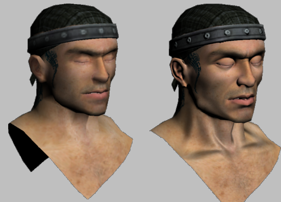

Modèle d'un guerrier avec map diffuse (gauche) uniquement et avec map normale (droite).
