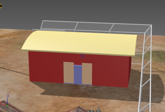

La scène du composé armée est pratiquement finie. Les murs et les portes de l'étable utilisent le même matériau que la porte, alors que le matériau du sol correspond à celui des sols des casernes. La seule différence est le toit de l'étable : il utilise également le matériau PlanchesBois, mais avec un mapping légèrement différent.
Préparation de la leçon :
Utilisez la texture de la porte de devant pour les murs et les portes de l'étable :
Caméra03. Caméra03 montre une vue de l'étable.
Utiliser le matériau sol des casernes pour le sol de l'étable :

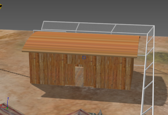

Appliquer la texture au toit de l'étable :
La texture de la scène du composé armée est désormais terminée.
