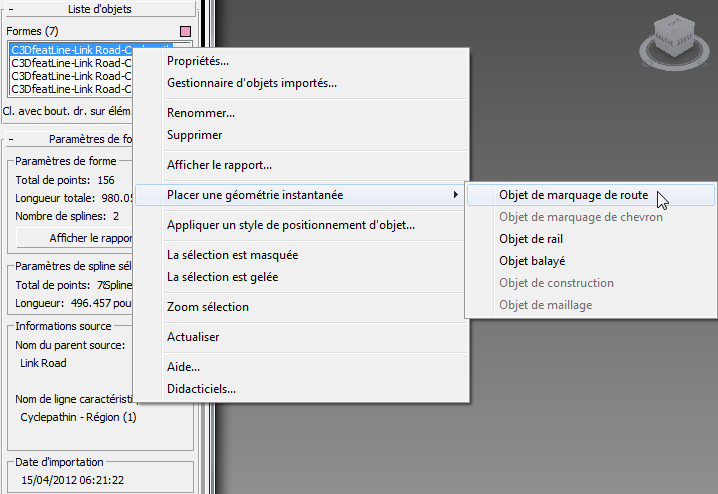

Créez un marquage pour la ligne d'axe :
Explorateur Civil View.
Dans l'Explorateur Civil View, le groupe de fonctions inférieur affiche maintenant un panneau déroulant Liste d'objets pour les objets de forme importés. La ligne d'axe C3Dbaseline-Link Road-Centreline 1 est mise en surbrillance.
Objet Marquage au sol.
3ds Max ajoute une ligne d'axe continue à la route, que vous pouvez voir partiellement dans la fenêtre.

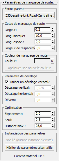

groupe Cotes de marquages au sol, changez les paramètres comme suit : La fenêtre est mise à jour pour afficher les modifications.
La raison pour laquelle certains des marquages de ligne d'axe semble manquants dans la fenêtre est que vous devez régler le décalage vertical associé aux marquages au sol.

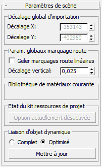

groupe de fonctions supérieur (le panneau déroulant Explorateur Civil View), cliquez sur l'entrée Paramètres de scène.
Dans le groupe de fonctions inférieur, l'Explorateur Civil View ouvre le panneau déroulant Paramètres de scène.
groupe Param. globaux marquage au sol, changez la valeur Décalage vertical sur 0,05. Désormais, tous les marquages au sol sont visibles.

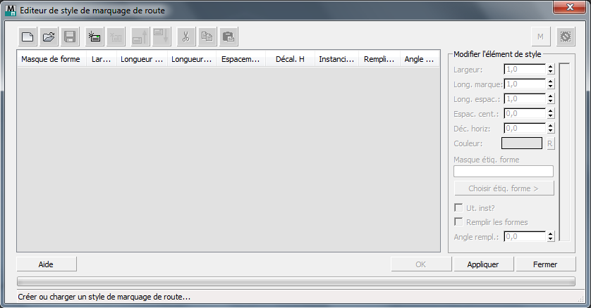

Créez des marquage pour les pistes cyclables :
Editeur de styles de marquage au sol. 3ds Max ouvre la boîte de dialogue Editeur de style de marquages au sol.
(Ajouter un nouvel élément). 3ds Max ajoute une entrée de forme à la liste.
L'aperçu à droite du groupe Modifier l'élément de style est mis à jour pour afficher le nouveau marquage au sol en pointillé.
Cette chaîne de caractères génériques sélectionnera toutes les bordures intérieures des pistes cyclables.
Désormais, les lignes en pointillés apparaissent sur les bords des pistes cyclables.
Créez un style pour la ligne d'axe de manière à l'enregistrer avec le style de piste cyclable :
(Ajouter un nouvel élément). 3ds Max ajoute une autre entrée de forme à la liste.
Cette chaîne générique sélectionne la ligne d'axe.
Ce sont les mêmes valeurs que celles définies précédemment, mais le fait de les entrer ici vous permet d'enregistrer le style pour une utilisation ultérieure.
3ds Max met à jour les marquages de la ligne d'axe.
Enregistrez le style de marquage au sol :
(Enregistrer le style). Lorsque 3ds Max vous demande si vous souhaitez vraiment fermer la boîte de dialogue, cliquez sur Oui.
