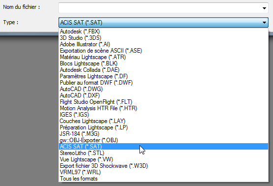

Tout d'abord, vous allez utiliser Inventor pour exporter le modèle sous forme de fichier SAT.
Ouvrez Autodesk Inventor et exportez la pièce au format SAT:
Si Autodesk Inventor 2015 n'est pas installé sur votre système, vous pouvez passer directement à la leçon suivante, Importation du modèle dans 3ds Max.
Autodesk Inventor.
groupe de fonctions Lancer, cliquez sur Ce modèle correspond à un petit étrier monté sur une broche.
Format CAO. Inventor ouvre la boîte de dialogue Enregistrer une copie sous.
Inventor enregistre my_blade_clamp.sat dans le même dossier que blade_clamp.ipt .
