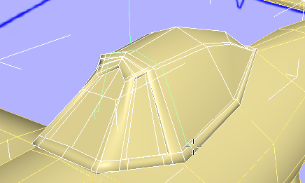

Comme avec l'entrée d'air ou le bord avant de l'intérieur du cockpit, vous allez réduire le lissage NURMS en renforçant une arête, c'est-à-dire en ajoutant des boucles d'arêtes à proximité. Vous effectuerez cette opération au niveau des pare-brise de la verrière du cockpit.
Préparation de la leçon :

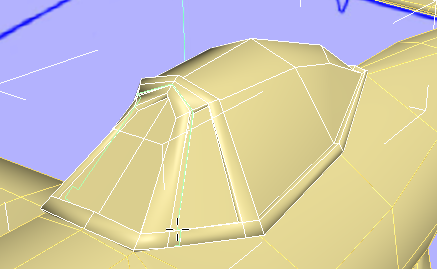

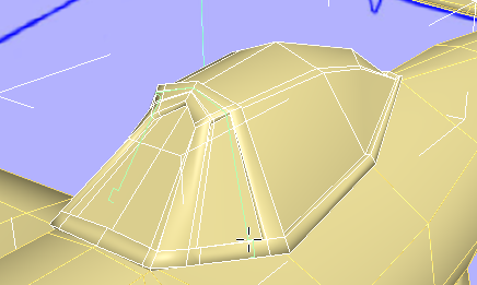

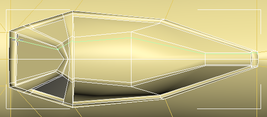

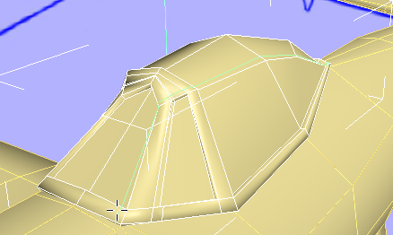

Ajuster la verrière en goutte d'eau :
groupe de fonctions Editer, activez

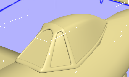

Revérifier le lissage :
groupe de fonctions Editer, cliquez sur La forme des pare-brise est à présent correcte et les arêtes entre les parties métalliques et en verre sont nettes.
