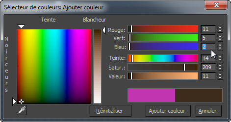

- Ouvrez le panneau déroulant Paramètres de matériau. Cliquez sur l'échantillon de couleur Couleur racine.
3ds Max ouvre un sélecteur de couleurs.
- Remplacez la couleur racine de la barbe par R=11, V=5et B=2, puis cliquez sur OK.
Vous obtenez un marron très foncé.

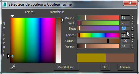

- Dans le panneau déroulant Paramètres de matériau, cliquez sur l'échantillon de couleur Couleur pointe.
- Dans le sélecteur de couleurs, remplacez la couleur pointe de la barbe par R=51, V=23 et B=13, puis cliquez sur OK.
Le marron des pointes de la barbe est plus clair que celui des racines.

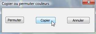

- Faites glisser l'échantillon de couleur Couleur racine et déposez-le sur l'échantillon Couleur mutante.
3ds Max ouvre la boîte de dialogue Copier ou permuter couleurs. Cliquer sur Copier.
- Remplacez la valeur du champ Mutant par 15.
Il s'agit d'un pourcentage. Désormais, le modificateur choisit de façon aléatoire 15 % des poils pour y conserver la couleur des racines. Ils seront ainsi foncés, et non pas grisonnants.

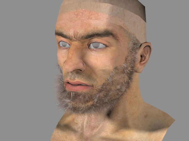

Effectuez le rendu de la barbe :
- Dans la barre d'outils principale, cliquez sur
(Production de rendu). 3ds Max effectue rapidement le rendu de la tête du Viking. Il prend un peu plus de temps pour effectuer le rendu de la barbe.
