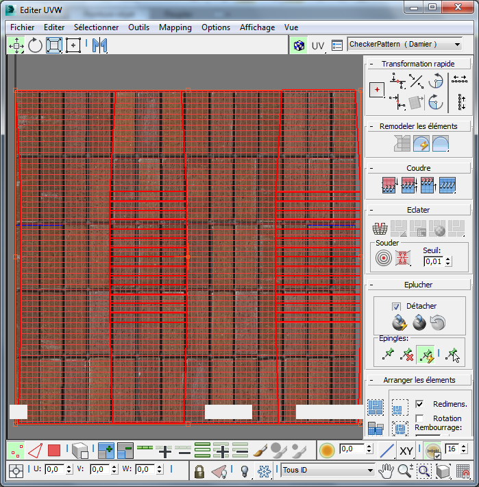

Arche affichée sous forme de grille de faces et de sommets UVW
La fenêtre affichée dans la boîte de dialogue Editer UVW montre une représentation à plat de l'arche. Il existe quatre groupes de fonctions verticaux rouges constitués de faces et de sommets UVW. Ces groupes de fonctions représentent respectivement les faces interne, externe, gauche et droite de l'arche.
(Bascule Agrandissement vue) (ou appuyez sur Alt+W) pour voir les quatre fenêtres. La surface de l'objet arche est actuellement mappée sur un seul carreau du matériau brick-soldier

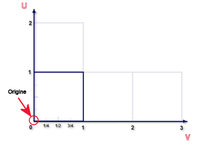

Le carré noir occupé par l'objet arche aplati correspond au carré sombre dans le diagramme suivant, qui montre le système de coordonnées de la fenêtre Editer UVW.
La texture que vous appliquez à l'arche est associée à cette zone, dont le système de coordonnées s'étend de 0,0 à 1,1.
Le bitmap brick-soldier-diff.jpg est une image carrée. Actuellement, ce carré est mappé au cas par cas selon des coordonnées UVW allant de 0 à 1.

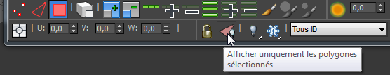

(Afficher uniquement les polygones sélectionnés) pour activer cette option.
(Sommet) pour activer le mode sous-objet Sommet.
En basculant vers le mode sous-objet sommet, vous pouvez constater que le modificateur Développer UVW a légèrement déformé les contours de l'arche. Vous devez redresser ces contours.

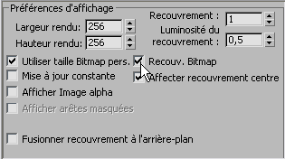

zone Préférences d'affichage, changez la valeur de Recouvrements en 2, puis activez l'option Recouv. bitmap.
Cliquez sur OK pour refermer la boîte de dialogue Options.
L'image brick-soldier-diff.jpg est à présent appliquée deux fois dans chaque direction.

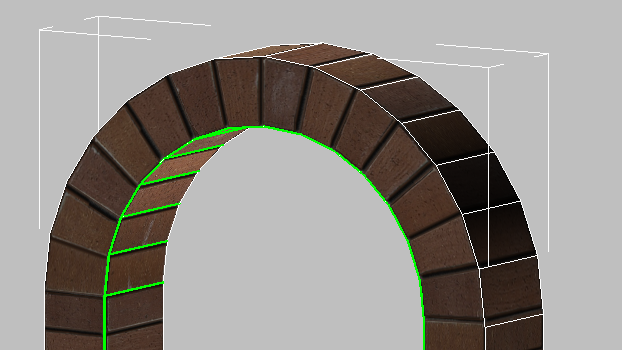

Si vous examinez de plus près la partie supérieure de l'arche, vous pouvez voir que les briques semblent renflées.
Déformation des briques de l'arche
Cette déformation est causée par la différence entre le nombre de divisions dans le maillage polygonal de l'objet arche et le nombre de briques associées à ces divisions.

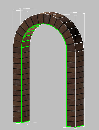

Si vous observez la totalité de l'arche, vous pouvez constater qu'après la correction apportée à la partie supérieure de l'arche, les briques du sommet semblent plus grandes que celles des deux colonnes.
Les briques de l'arche sont plus grandes que celles des colonnes
