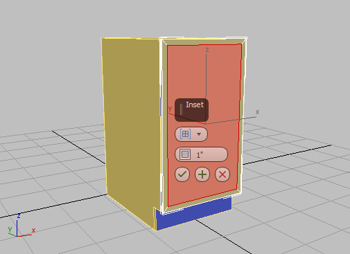

  3. Dans le ruban groupe de fonctions Modélisation de polygone, activez (Polygone).
  4. Dans la fenêtre, sélectionnez la face avant de la porte, puis, dans le ruban groupe de fonctions Polygones, maintenez la touche Maj enfoncée et cliquez sur (Insertion).
    3ds Max affiche les commandes du chariot de l'outil d'insertion.

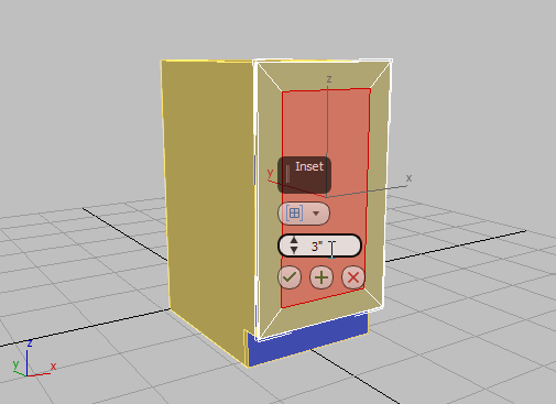

  5. Dans le second contrôle du chariot Insertion, Quantité, remplacez la valeur par 3,0, puis cliquez sur (OK).
    Une insertion de trois pouces est créée pour le polygone sélectionné.

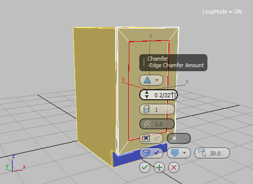

  11. Dans le ruban groupe de fonctions Arêtes, maintenez la touche Maj enfoncée et cliquez sur (Chanfrein).
  12. Dans le premier contrôle du chariot de l'outil Chanfrein, Quantité chanfrein arête, remplacez la valeur par 0 2/32, puis cliquez sur (OK).
    L'arête intérieure du groupe de fonctions relevé présente maintenant un léger biseau.

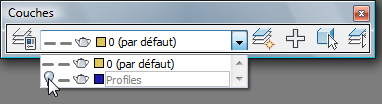

  9. Cliquez avec le bouton droit de la souris sur une zone vide de la barre d'outils principale et choisissez Couches.
  10. Dans la barre d'outils Couches, ouvrez la liste Couches, puis cliquez sur l'icône représentant une ampoule pour afficher les splines de profil dans la couche de lignes de profil en long.
    Les trois splines s'affichent au niveau du sol, à droite des meubles.
