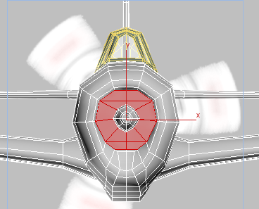

Mappez l'entrée d'air :
Nommez la sélection Entrée d'air.
(Map planaire), puis cliquez sur
(Aligner à X). Cliquez sur
(Map planaire) une deuxième fois pour désactiver l'option, puis mettez à l'échelle et déplacez les faces afin qu'elles correspondent à la zone sombre près de la partie supérieure droite de la map texture.

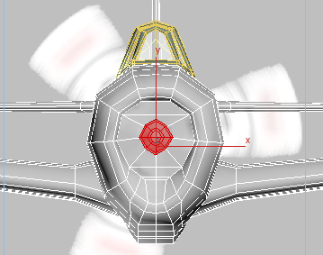

Mappez l'arbre d'hélice :
Nommez la sélection Arbre d'hélice.
(Map planaire), puis sur
(Aligner à Y). Cliquez sur
(Map planaire) une deuxième fois pour la désactiver. Faites pivoter les faces de 90 degrés (sens trigonométrique), puis mettez à l'échelle et déplacez les faces afin qu'elles correspondent à la zone jaune et grise sous les faces de l'entrée d'air.
