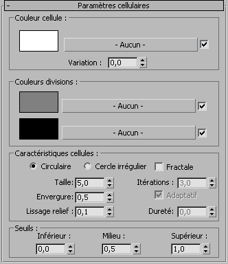

Interface
Zone Couleur cellule
Ces commandes permettent de définir la couleur des cellules.
[échantillon couleur]
Affiche le sélecteur de couleurs. Choisissez la couleur des cellules.
[bouton de map]
Affecte aux cellules une map plutôt qu'une couleur unie.
[Case à cocher]
Cochez cette case pour activer la map correspondante. Désélectionnez-la pour désactiver la map (en d'autres termes, pour rétablir la couleur de l'échantillon de couleur).
Variation
Fait varier la couleur des cellules en modifiant de façon aléatoire les valeurs RVB. Plus la valeur de ce paramètre est élevée, plus l'effet est aléatoire. Cette valeur, exprimée en pourcentage, est comprise entre 0 et 100. A 0, la couleur échantillon ou la map détermine complètement la couleur cellule. Valeur par défaut : 0.
Zone Couleurs divisions
Ces commandes permettent de déterminer la couleur des divisions entre les cellules. Les divisions correspondent à un dégradé entre deux couleurs ou deux maps.
[Echantillons de couleur]
Affichent le sélecteur de couleurs permettant de sélectionner la couleur des divisions.
[Boutons de map]
Permettent d'affecter une map à l'une des couleurs de divisions.
[Cases à cocher]
Cochez ces cases pour activer la map correspondante. Désélectionnez-les pour désactiver la map correspondante (en d'autres termes, pour rétablir la couleur de l'échantillon de couleur).
Zone Caractéristiques cellules
Ces commandes permettent de modifier la forme et la taille des cellules.
Circulaire/Cercles irréguliers
Vous permet de choisir l'aspect des arêtes des cellules. Avec l'option Circulaire, les cellules sont circulaires. L’effet produit a un aspect plus organique (comme des bulles). L'optin Cercles irréguliers produit des bords linéaires. L’effet produit est plus irrégulier (comme des mosaïques). Valeur par défaut = Circulaire.
Taille
Modifie l'échelle globale de la map. Modifiez cette valeur pour adapter la map à la géométrie. Valeur par défaut = 5,0.
Envergure
Permet de modifier la taille de cellules individuelles. Valeur par défaut = 0,5.
Lissage relief
Lorsqu'une map cellulaire est utilisée en tant que map Relief, il arrive que les cellules présentent un contour irrégulier ou crénelé. Dans ce cas, indiquez une valeur de lissage plus élevée. Valeur par défaut = 0,1.
Fractal
Définit le motif cellulaire sous forme de fractale, activant ainsi les trois paramètres supplémentaires suivants : Cette option est désactivée par défaut.
Itérations
Définit le nombre de fois où la fonction fractale est appliquée. Attention : cette fonction augmente le temps nécessaire à la génération du rendu. Valeur par défaut = 3,0.
Adaptatif
Activez cette option pour que le nombre d'itérations fractales soit défini de façon adaptative. En d'autres termes, plus la géométrie se rapproche du point de vue de la scène et plus le nombre d'itérations augmente, et inversement. Ce processus réduit le crénelage et permet de gagner du temps pendant le rendu. Valeur par défaut : activé.
Dureté
Lorsque la map Cellulaire est utilisée en tant que map Relief, ce paramètre détermine à quel point le relief est accidenté. Lorsque ce paramètre est défini sur zéro, la portée et la taille d'une itération diminuent de moitié par rapport à l'itération précédente. Plus la valeur de ce paramètre augmente et plus la portée et la taille de chaque itération sont proches de la taille et de la portée de l'itération précédente. Lorsque le paramètre Dureté est défini sur sa valeur maximale, c’est-à-dire 1, chaque itération est identique à l'itération précédente. En effet, la fonction fractale est alors désactivée. Le paramètre Dureté n'a aucun effet lorsque le nombre d'Itérations est inférieur à 1,0. Valeur par défaut = 0,0.
Zone Seuils
Ces commandes permettent de déterminer la taille relative des cellules et des divisions. Elles sont exprimées en tant que pourcentages normalisés (0 à 1) des tailles déterminées par l'algorithme par défaut.
Inférieur
Ajuste la taille des cellules. Valeur par défaut = 0,0.
Mil.
Ajuste la taille de la première couleur de division en fonction de la deuxième. Valeur par défaut = 0,5.
Supérieur
Ajuste la taille globale des divisions. Valeur par défaut : 1,0.
