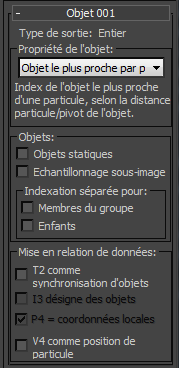

Utilisez le sous-opérateur Objet pour permettre l'acquisition de propriétés d'objets de référence.
Interface
- Type de sortie
- Ce champ en lecture seule indique le type de sortie du sous-opérateur, déterminé par la propriété de l'objet active.
- Propriété de l'objet
- Liste déroulante permettant de choisir la propriété à acquérir. Une courte description de la sélection active s'affiche en dessous de la zone de liste.
Remarque : Pour une explication de l'entrée Paire utilisée par l'option Position du point, reportez-vous à la rubrique
Types de données.
Zone Objets
- Objets statiques
- Lorsque cette option est activée, elle indique que la forme de l'objet n'est pas animée.
- Echantillonnage sous-image
- Lorsque cette option est activée, les données sont échantillonnées plus fréquemment : il en résulte une plus grande précision, au détriment des temps de traitement.
- Indexation séparée pour
- Activez les options Membres du groupe ou Enfants pour tenir compte des objets individuels dans des groupes ou des hiérarchies.
Zone Mise en relation de données
- T2 comme synchronisation d'objets
- Lorsque cette option est désactivée, les propriétés de l'objet sont acquises au niveau de l'image courante. Lorsque l'option est activée et que des données de canal temporel sont connectées, la synchronisation de l'objet peut être ajustée en fonction de ces données temporelles. Il est ainsi possible d'obtenir la position du pivot de l'objet par exemple 10 images en avance : vous pouvez utiliser un sous-opérateur Valeur avec une Sortie temps animée allant 10 images au-delà de l'image courante et le relier au sous-opérateur Objet.
- I3 désigne des objets
- Ajoute une entrée de type Entier pour spécifier un index d'objet tel qu'il est défini par le sous-opérateur Sélectionner un objet.
- P4 comme coordonnées locales
- Active une entrée de type Paire pour spécifier des coordonnées locales.
- V4 comme position de particule
- Active une entrée de type Vecteur pour spécifier des coordonnées locales.
