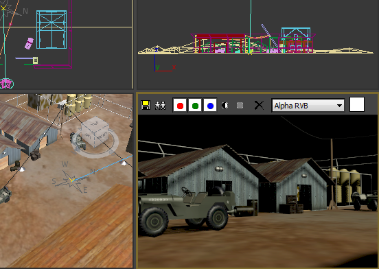

Pour afficher une fenêtre de rendu interactif flottante:
Choisissez ActiveShade dans l'icône déroulante Rendu. Remarque : A l'instar de la commande Rendu, la fenêtre ActiveShade respecte la taille de sortie définie dans la boîte de dialogue Configuration du rendu. Pour utiliser une autre taille de rendu, définissez-la d'abord dans Configuration du rendu, puis ouvrez la fenêtre Rendu interactif.
Pour afficher une fenêtre de Rendu interactif dans une fenêtre:
- Cliquez directement ou avec le bouton droit de la souris sur l'étiquette Point de vue (PDV) dans fenêtre. Dans le menu Etiquette POV (point de vue) dans fenêtre, sélectionnez ActiveShade.

Pour afficher la barre d'outils de la fenêtre Rendu interactif :
- Appuyez sur la barre d'espacement.
La barre d'espacement permet d'afficher ou de masquer la barre d'outils. Dans les fenêtres, la barre d'outils est désactivée par défaut.
(Il s'agit d'un raccourci clavier de l'interface utilisateur principale, c’est pourquoi la bascule Raccourci clavier module d'extension peut être activée ou pas.)
Fenêtre ActiveShade avec affichage de la barre d'outils

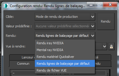

Pour utiliser le rendu iray ou mental ray comme rendu ActiveShade :
- Dans la barre d'outils principale, cliquez sur
(Configuration du rendu).
- Dans la boîte de dialogue Configuration du rendu, sélectionnez "Rendu iray NVIDIA " ou "rendu mental ray NVIDIA ".
Désormais, le rendu ActiveShade utilise le type de rendu que vous avez choisi.
