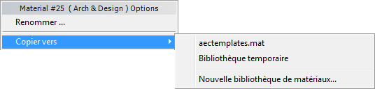

Ce menu permet de gérer les matériaux, les maps ou les contrôleurs.
Ouvre une boîte de dialogue dans laquelle vous pouvez renommer le matériau.
pour certains groupes comme Matériaux et Bibliothèque de matériaux Autodesk, cette option n'est pas disponible.
Supprime le matériau ou la map de la bibliothèque ou du groupe.
Pour certains groupes comme Matériaux et la Bibliothèque de matériaux Autodesk, cette option n'est pas disponible.
Affiche un sous-menu répertoriant les autres zones Navigateur de matériaux/maps vers lesquelles vous pouvez copier ce matériau ou cette map.
Pour que la bibliothèque apparaisse dans le sous-menu, elle doit être ouverte le navigateur de matériaux/maps.
La bibliothèque temporaire est enregistrée avec votre scène 3ds Max. Toutefois, elle n'est enregistrée nulle part ailleurs, à moins que vous ne l'enregistriez en tant que fichier MAT, sous un autre nom.
Lorsque vous choisissez Nouvelle bibliothèque de matériaux, le navigateur ouvre une boîte de dialogue dans laquelle vous pouvez attribuer un nom à la nouvelle bibliothèque. Il enregistre la bibliothèque en tant que fichier MAT et ouvre également un groupe de bibliothèques dans le navigateur.
