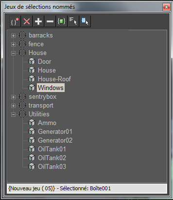

Boîte de dialogue Jeux de sélections nommées
La boîte de dialogue Jeux de sélections nommées, accessible via le menu Editer et la barre d'outils, est une boîte de dialogue non modale qui vous permet de créer des jeux de sélections nommées ou de sélectionner des objets à ajouter ou supprimer d'un jeu de sélections, directement dans la fenêtre. Elle vous permet aussi d'organiser le jeu de sélections nommées courant, parcourir ses membres, supprimer ou créer de nouveaux jeux et identifier les jeux de sélections nommées auxquels appartient un objet particulier.

Interface
Dans la boîte de dialogue Jeux de sélections nommées, tous les jeux de sélections nommées courants sont affichés. Cliquez respectivement sur l'icône plus (+) ou moins (-) pour développer ou réduire la liste d'objets de chaque jeu.
Les boutons situés en haut de la boîte de dialogue permettent de créer ou de supprimer des jeux, d'ajouter ou de supprimer des objets d'un jeu, de sélectionner des objets (indépendamment ou en tant que jeu de sélections) et de voir à quel(s) jeux de sélections nommés appartient tel ou tel objet.

Barre d'état
Affiche le jeu de sélections nommé courant ainsi que les éléments actuellement sélectionnés dans la scène. Si la sélection comporte plusieurs objets, le nombre d'objets sélectionnés est affiché.
