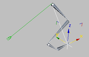

Manipulateur de l'angle plan résolution
Vous pouvez régler l'angle plan résolution avec le bouton à double flèche de ce panneau déroulant ou utiliser un manipulateur. Pour ce faire, activez Sélectionner et manipuler. Le manipulateur de l'angle plan résolution est affiché dans les fenêtres sous forme de poignée.
Manipulateur de l'angle plan résolution.

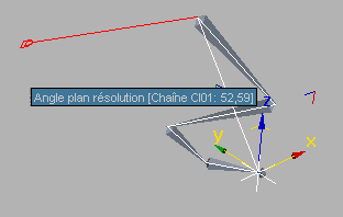

Lorsque le pointeur de la souris est placé au-dessus du manipulateur, il devient rouge. A ce stade, vous pouvez faire glisser le manipulateur pour changer l'angle plan résolution. Le bouton Clé auto peut rester actif pendant cette opération.
