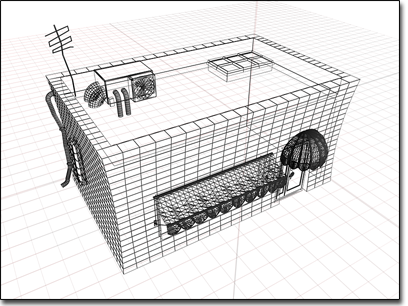

Les vues de perspective sont très proches de la vision humaine. Les objets semblent s'éloigner, créant ainsi une impression de profondeur et d'espace. La plupart des logiciels graphiques en 3D utilisent cette vue pour la sortie finale que le client voit à l'écran ou sur papier.
Vue de perspective du marchand de glaces.
