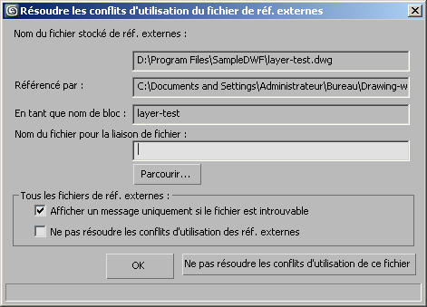

Boîte de dialogue Résoudre les conflits d'utilisation du fichier de Xréf
La boîte de dialogue Résoudre le fichier de référence externe s'affiche lorsque 3ds Max ne trouve pas les fichiers de références externes requis dans un fichier DWG attaché.
Interface
Nom du fichier Xréf stocké
Affiche le chemin d'accès des références externes stocké dans le dessin attaché.
Référencé par
Affiche le chemin d'accès du dessin attaché.
En tant que nom de bloc
Affiche le nom de la référence du bloc dans le dessin attaché. Le nom du bloc est généralement le même que celui de la référence externe (il peut toutefois être différent).
Nom du fichier pour la liaison fichier
Lorsque 3ds Max ne peut pas localiser le fichier lié, utilisez ce champ pour saisir un autre chemin et un autre nom de fichier. 3ds Max vérifie que le fichier existe à cet emplacement et signale son état en bas à gauche de la boîte de dialogue.
Parcourir
Permet d'utiliser le système de fichiers pour trouver un autre fichier pour la liaison. La sélection d'un fichier de cette manière entre le chemin d'accès et le nom du fichier dans le champ Nom du fichier pour la liaison fichier.
Groupe Tous les fichiers de Xréf
Vérifie si 3ds Max résout les références externes à partir de Liaison de fichier et de quelle manière.
Afficher un message uniquement si le fichier est introuvable
Recherche le fichier référence externe et toutes les références externes non résolues à partir de Lier fichier dans le dessin attaché en utilisant le nom de fichier stocké dans les emplacements répertoriés dans cette boîte de dialogue et selon leur ordre d'affichage.
Ne pas résoudre les conflits d'utilisation des Xréf
Ne résout pas ce fichier référencé en externe ni les conflits éventuels d'utilisation des références externes à partir de Lier fichier dans le dessin attaché. Toutefois, toutes les références externes à partir de Lier fichier résolues avant l'activation de cette option seront résolues.
OK
Résout ce fichier à références externes.
Ne pas résoudre les conflits d'utilisation de ce fichier
Ne résout pas ce fichier référence externe, mais invite à résoudre tout conflit éventuel d'utilisation des références externes à partir de Lier fichier.
