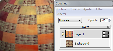

Lorsqu'une couche comporte un masque, une image miniature du masque apparaît sur le côté droit de l'entrée de la couche dans la liste :
Pour utiliser l'image de la couche, cliquez sur la vignette de la couche sur le côté gauche de l'entrée dans la liste ; pour utiliser le masque de la couche, cliquez sur sa vignette sur le côté droit. Lorsque le masque de la couche est actif, vous pouvez le modifier en peignant ou en chargeant une image bitmap, comme avec une image de couche standard.
Le masque de la couche est une image en échelle de gris. Les pixels noirs masquent l'image de la couche en cours, révélant la couche sous-jacente ; les pixels blancs révèlent la couche en cours ; et les nuances de gris rendent la couche en cours translucide.
La couche 1 utilise une image bitmap de damier comme masque de couche pour révéler la couche d'arrière-plan dans un motif normal.
