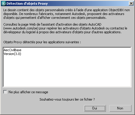

Lorsque vous utilisez le Gestionnaire de liaisons de fichier pour attacher un fichier DWG à une scène, il est possible que la boîte de dialogue Détection d'objets Proxy s'affiche. Ceci signifie qu'il existe dans le dessin des objets personnalisés qui requièrent des activateurs d'objets spéciaux avant leur modification dans 3ds Max.
Pour obtenir une liste des activateurs d'objet téléchargeables, reportez-vous à cette page Web
