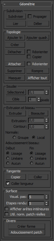

Le niveau de sous-objet Poignée sous Patch éditable offre un accès direct aux poignées des sommets (ou aux vecteurs) sans passer par le niveau de sous-objet Sommet. Les poignées sont encore accessibles au niveau de sous-objet Sommet, mais le niveau Poignée offre les nouvelles fonctionnalités suivantes :
- Sélectionner plusieurs poignées pour la transformation et l'application d'opérations telles que Adoucissement patch.
- Utiliser un gizmo de transformation lors de la manipulation des poignées.
- Eviter le risque de transformer les sommets par inadvertance.
- Prendre en charge les jeux de sélections nommées des poignées.
- Copier et coller les poignées.
- Utiliser l'outil Aligner pour aligner les poignées.
