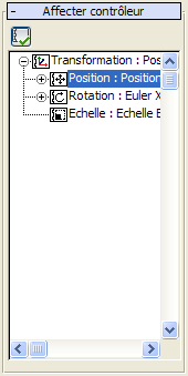

Le panneau déroulant Affecter contrôleur permet d'affecter et d'ajouter différents contrôleurs de transformation à des objets spécifiques. Vous pouvez également affecter des contrôleurs dans la Vue piste.
Les contrôleurs d'animation sont des plug-ins qui traitent toutes les tâches d'animation dans 3ds Max. Pour obtenir une liste complète des contrôleurs d'animation, reportez-vous à la rubrique Affecter contrôleur (Vue piste).
Par exemple, pour assigner un contrôleur Rotation TCA, procédez comme suit :
Le contrôleur Rotation Euler XYZ est remplacé par le contrôleur Rotation TCA.
Ouvre la boîte de dialogue Affecter contrôleur. Cette option est uniquement disponible lorsqu'une piste est mise en surbrillance.
Choisissez un contrôleur dans la liste des contrôleurs disponibles dans cette boîte de dialogue.
La boîte de dialogue Affecter contrôleur affiche un sous-ensemble des différents types de contrôleurs dont les membres varient selon le type de piste que vous avez mis en surbrillance. Par exemple, les contrôleurs Rotation sont disponibles uniquement pour les pistes de rotation.
