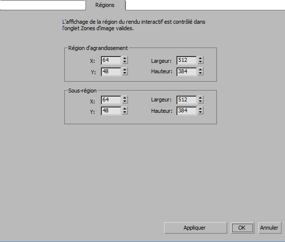

Groupe de fonctions Régions
Dans le panneau Régions de la boîte de dialogue Configuration fenêtre, spécifiez la taille des rectangles de sélection pour les options de rendu Région d'agrandissement et Sous-région.
La région de sélection rectangulaire s'affiche dans la fenêtre lorsque vous choisissez l'option Agrandissement ou Région dans la liste Région à rendre. Vous pouvez modifier la taille de la région en faisant glisser ses poignées ainsi que sa position en faisant glisser le curseur à l'intérieur de ses contours.

Groupe Région d'agrandissement
Définit la position et la taille de la zone d'agrandissement. Reportez-vous à la rubrique Région à rendre.
Groupe Sous-région
Définit la position et la taille de la zone de rendu. Reportez-vous à la rubrique Région à rendre.
