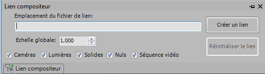

  3. Dans le menu Compositeur, choisissez Vue Compositeur, puis Lien compositeur.
    Cette commande ouvre le groupe de fonctions Lien compositeur dans la partie inférieure de la boîte de dialogue Jeux d'états.

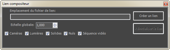

  4. Dans le groupe de fonctions Lien compositeur, cliquez sur Créer un lien, puis indiquez le chemin et le nom du fichier de lien.
    Cette opération crée le fichier de lien, qui est maintenant prêt à être importé dans After Effects.

    La boîte de dialogue Paramètres de lien compositeur.
  6. Cliquez sur Créer un lien, puis recherchez le fichier de lien créé à l'étape 4 et ouvrez-le.
    Les archives sont répertoriées dans le groupe de fonctions Projet d'After Effects et le bouton principal de la boîte de dialogue Paramètres de lien compositeur indique à présent "Mettre à jour vers le lien". De plus, la liaison est active, comme vous allez le constater dans les étapes suivantes.

  9. Dans le groupe de fonctions Lien compositeur, cliquez sur Mettre à jour vers le lien, puis passez dans After Effects et cliquez sur Mettre à jour à partir du lien (notez que cette option s'appelait auparavant "Mettre à jour vers le lien").
    La nouvelle archive s'affiche désormais dans la liste du groupe de fonctions Projet, prêt pour un ajout dans votre composition. Vous pouvez utiliser les mêmes méthodes pour ajouter des caméras et des lumières, modifier des matériaux, etc.
