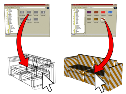

Gauche : utilisation du glisser-déplacer pour insérer une géométrie dans la scène.
Droite : utilisation du glisser-déplacer pour placer un bitmap sur la géométrie.
